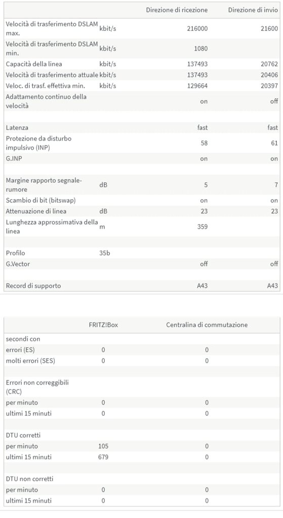

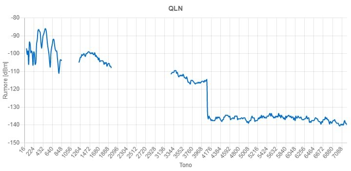

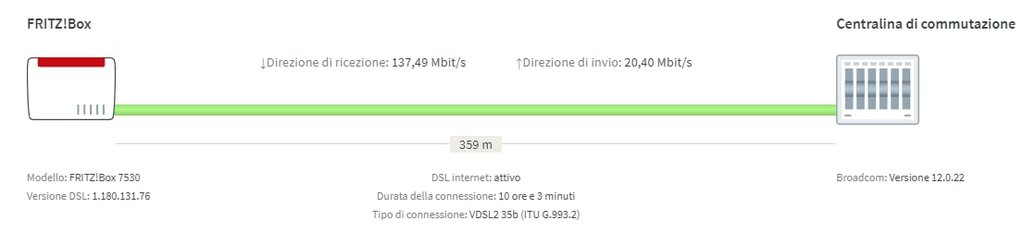

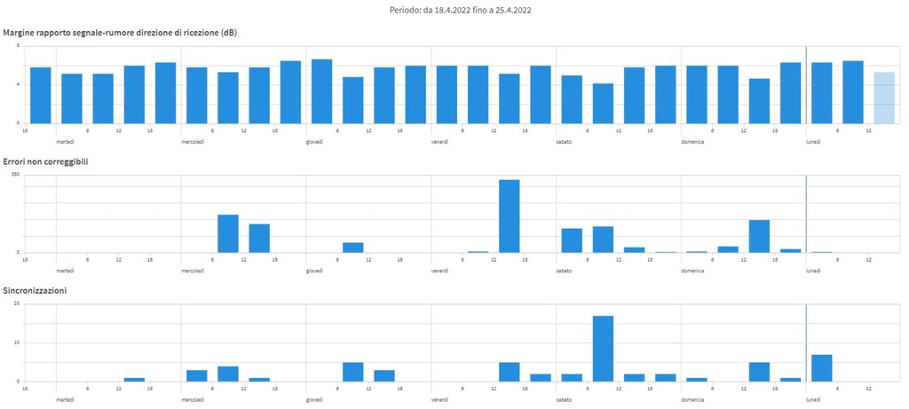

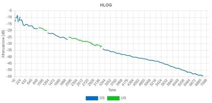

I parametri della connessione sembrano buoni (per la distanza dall'armadio), ma vedo molte disconnessioni nel log del Fritz (in media una 10ina al giorno), a cosa potrebbe essere dovuto? Posso farci qualcosa?
Ecco tutti i dettagli:

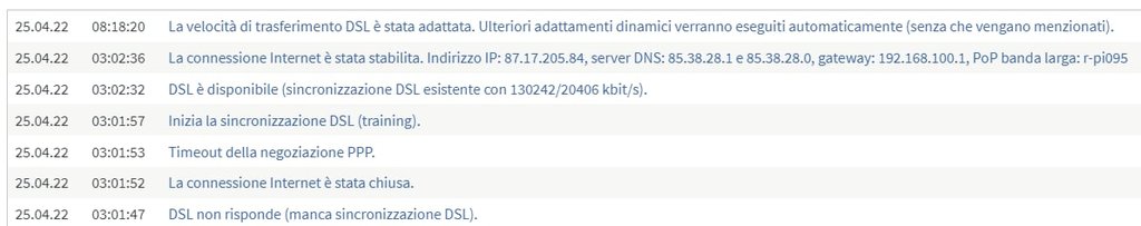

Esempio disconnessione/ri-conessione:
