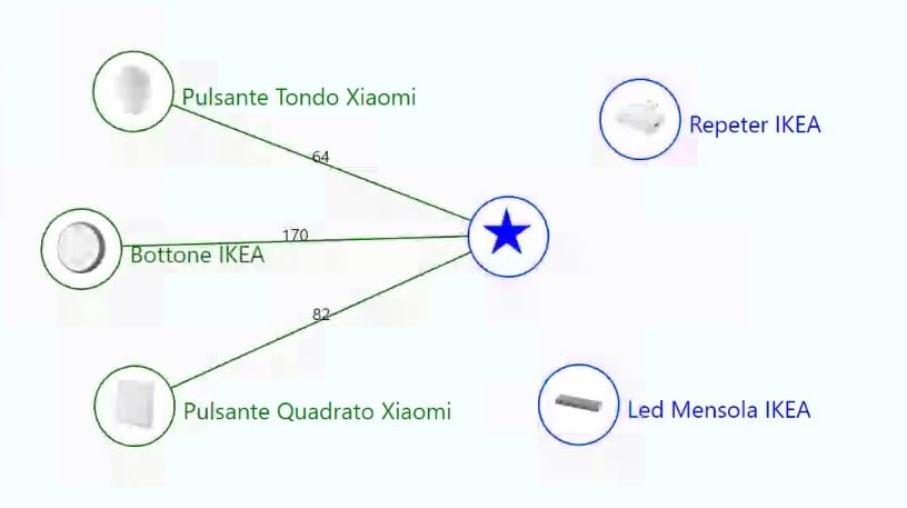

    i due dispositivi a destra sono disconnessi per ora.

                Pwodtbeb alla fine ho collegato la conbee al nas e ho messo su container deconz. Tutto funziona bene. Vedo anche la pressione dal sensore.
                Dovrò prendere un repeater per quello più distante
