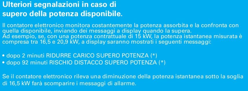

Sei sicuro sul trifase? Io in casa ho 15kW, posso prelevare 16,5 all'infinito ma la volta che ho provato a prelevare 17 è saltato in due minuti...

kbios Non puoi prelevare tutta la potenza contrattuale su una sola fase. Per il resto, così è scritto sul manuale del GETIS...
kbios Sei nella terra di mezzo.
Per potenze contrattuali sopra i 15kw non è previsto il limitatore.
Al superamento paghi la potenza aggiuntiva una tantum, se prosegui nei mesi successivi con il superamento ti aumentano la contrattuale d'ufficio.
Essendo già al limite dei 15kw, applicano solo il +10% oltre al quale ti staccano.

Dovrebbe funzionare in questo modo:
per un contratto da 15 kW è possibile prelevare senza limiti di tempo fino a 16,5 kW.
Superati i 16,5 kW, puoi prelevare fino a 20,9 kW per 180 minuti.
Sopra i 20,9 kW scatta entro due minuti.
Quindi lo stacco può avvenire per:
- stai usando contemporaneamente più apparecchi prelevando una potenza superiore a
quella consentita; - stai prelevando su una singola fase l’intero valore della potenza contrattuale (15 kW).

graz Eh ma non è quello che scrivono sul manuale del gruppo di misura:
Non montano il limitatore per contratti di potenza nominale oltre i 15kW (dove non c'è corrispettivo di quota potenza fissa come giustamente dicevi ma viene calcolata in base al massimo prelievo nel mese), ma non significa che il GETIS stacchi a 15kW, a bordo monta un C63 quindi anche fisicamente si può andare ben oltre (circa 40kW se bilanciato per l'interruttore).
