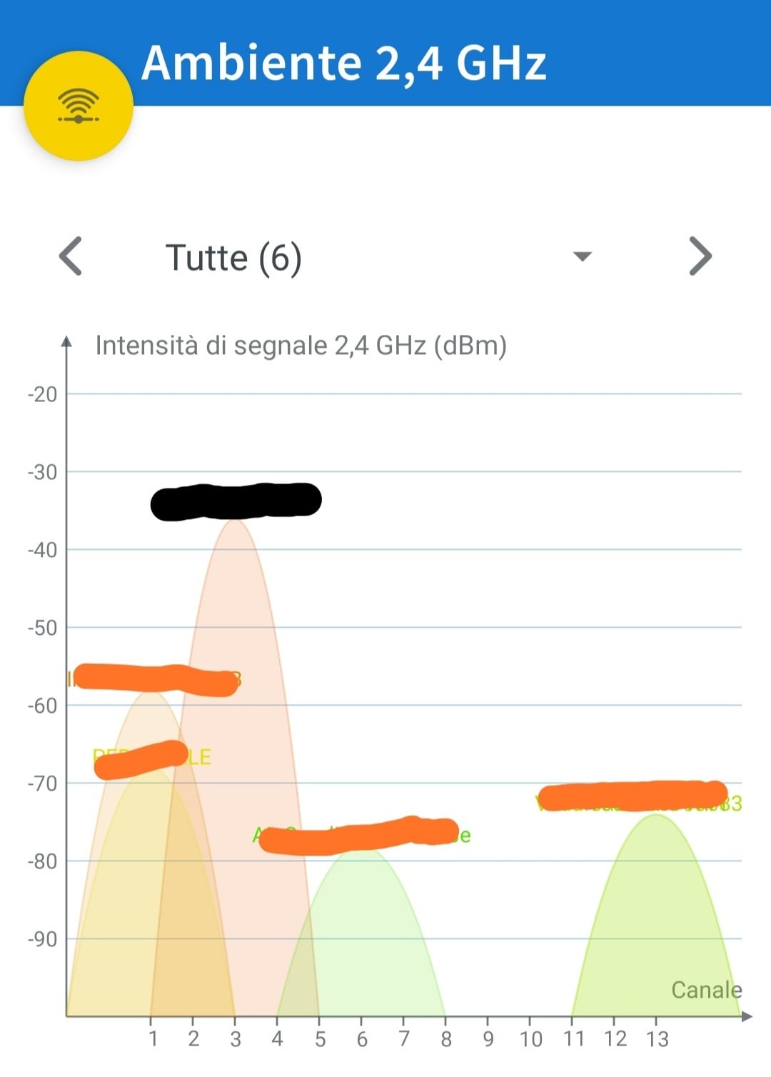

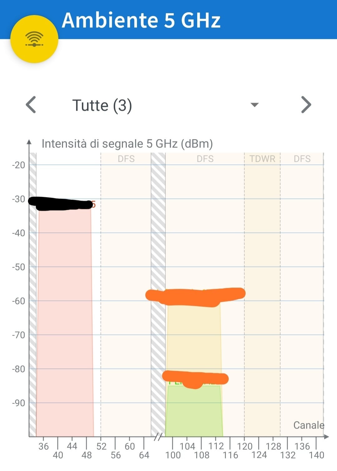

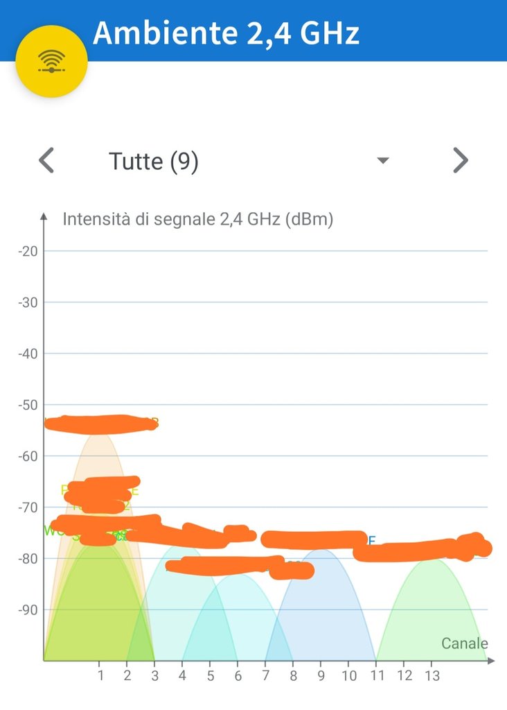

    [cancellato] scaricata, devo controllare i grafici nella sezione "Ambiente"? Noto che cambiano di continuo (come accade in altre app anche), praticamente ogni minuto cambiano. Allego immagini a distanza di un minuto, la mia linea sarebbe quella in nero settata manualmente sul canale 3, che nella 2.4 in un grafico appare e nel successivo no! Nella 5 Ghz ce l'ho sul canale 36 (va bene?). Come devo agire? Per ventuali modifiche devo spegnere e poi riaccendere il modem? Grazie
    Garmonbozia ti consiglio di separare 2.4,5 Ghz se non erro l'ultimo tim box supporta pura la 6Ghz, altrimenti scegli la 5Ghz che è più performante, purtroppo la 2,4 Ghz è molto intasata, io ho provato altre app ma non sono attendibile di solito se necessito per forza della 2,4 GHz ho notato che i migliori canali sono 1,6 e 11 ogni tanto quando vedo che non va cambio canale, al momento io ho risolto così

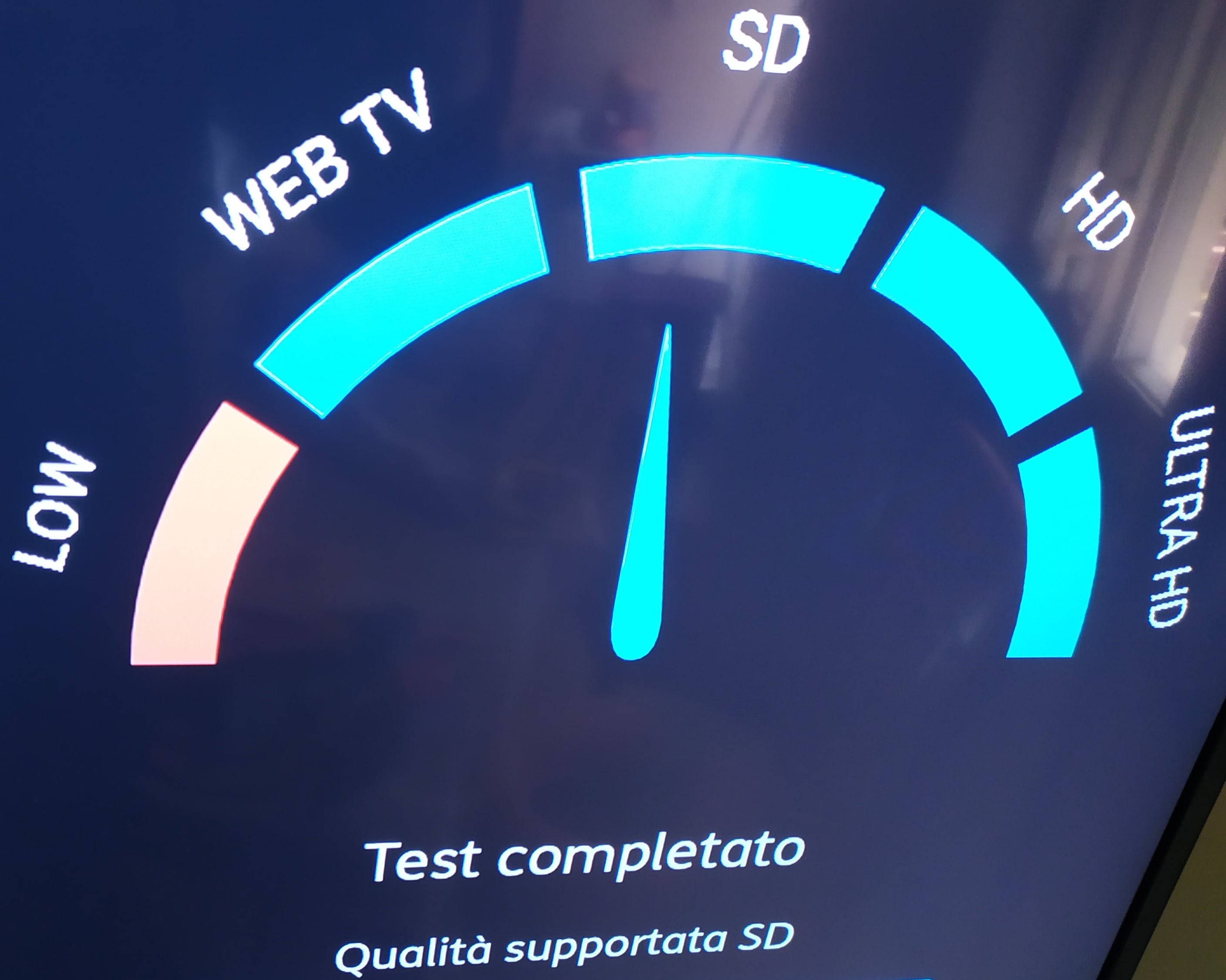

      [cancellato] esatto, ho già provato a separarle, a mettere la 5Ghz sul TimBox e va lento allo stesso identico modo, addirittura escono le rotelline di caricamento di tanto in tanto e la qualità non è nemmeno una SD. Infatti quando nelle impostazioni del decoder seleziono "qualità video", esce SD come in quest'immagine (qualche volta addirittura Web TV), mentre è sempre stata fissa su Ultra HD fino a tre settimane fa e tutto si vedeva in maniera perfetta. Ovviamente ho scaricato le stesse app anche sullo smart TV per verificare se il problema fosse del TimBox, ma anche lì la qualità è bassa.

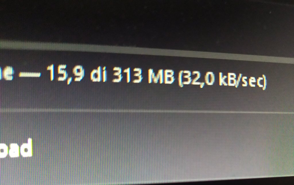

                        Vi aggiorno, adesso anche via Ethernet ci sono problemi in download!
                        Ho provato a scaricare un file che mesi fa in download andava a circa 3 MB/s....guardate ora a quanto va, nemmeno nel 2000 navigavo così (come controprova ho provato a scaricare stesso file in Hotspot dallo smartphone e non ci sono problemi)! I parametri del modem sono quelli di sempre, lo speedtest idem, non se ne esce fuori da questa irritantissima situazione. Fatto presente al gestore che ci sono problemi anche via LAN, ma per loro è tutto ok. No comment. Help me, please!
                          Garmonbozia Ho provato a scaricare un file che mesi fa in download andava a circa 3 MB/s....guardate ora a quanto va
                          A qualunque ora del giorno? E se fai un MTR su quel server, cosa vedi?
