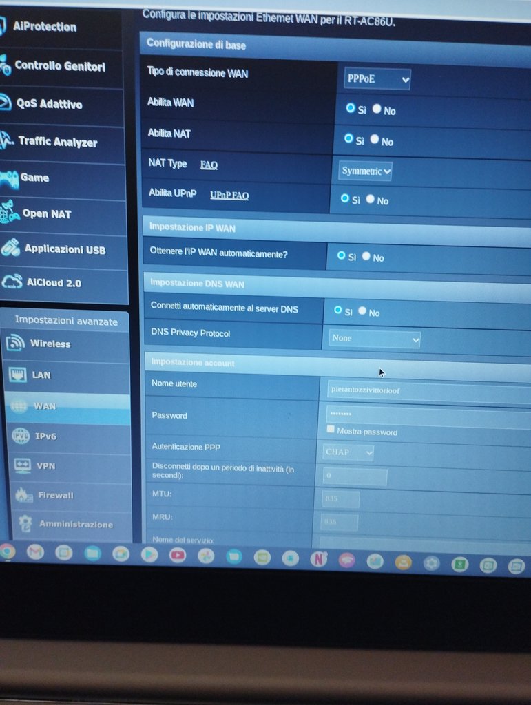

grazie! ultima domanda, posso invece usare , rinunciando alla fonia, un asus ac86u con la fibra ottica di dimensione?
lo posseggo e volevo testarlo.
vittorio130881 Certo che puoi usarlo. Basta che lo configuri correttamente
giuse56
Ciao Giuseppe. Non riesco a configurare internet su Asus ac86u.
Nella schermata Wan metto pppoe. Metto username e password che mi dà dimensione.
Poi però non trovo VLAN 835 da inserire. Ho mtu e mru che non so che valore mettere.
Internet detection pop echo, disabilità e DNS probe non so che scegliere
vittorio130881 Penso che per la VLAN per qualche arcano motivo tu debba andare sotto LAN -> IPTV -> impostazioni manuali -> Internet metti VID 835.
MTU 1492
MRU 1492
Username e password quelli che ti da Dimensione, il resto a default.
vittorio130881 Ciao Vittorio, prova a fare ciò che ha detto edofullo .
Non ho mai avuto router Asus. Ma sono sicuro che online qualche guida la troverai.
Facendo come ha detto edo, dovresti risolvere.
edofullo cavolo sei un dio
Grazie a tutti
