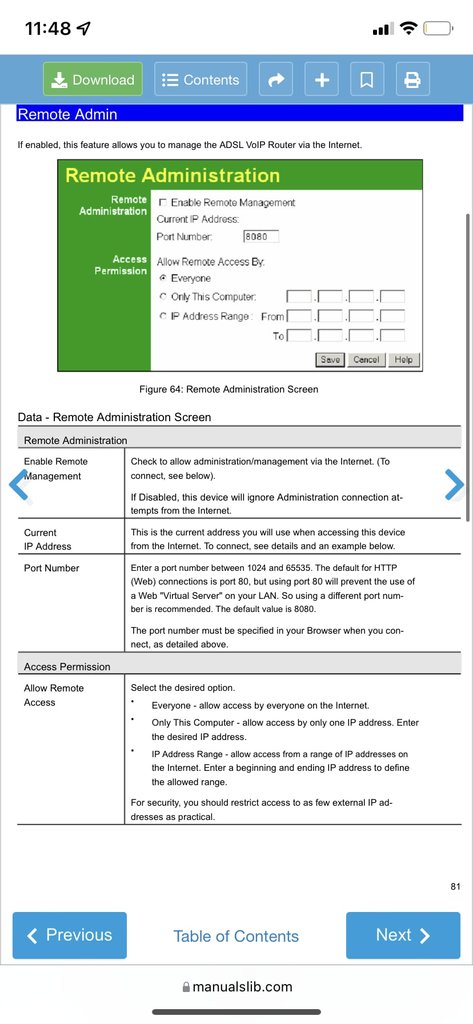

              Ho forse trovato una speranza, sul manuale di questo modem vecchio sercomm (si vede dall’interfaccia) possiamo vedere una tab per togliere proprio quello che odio
