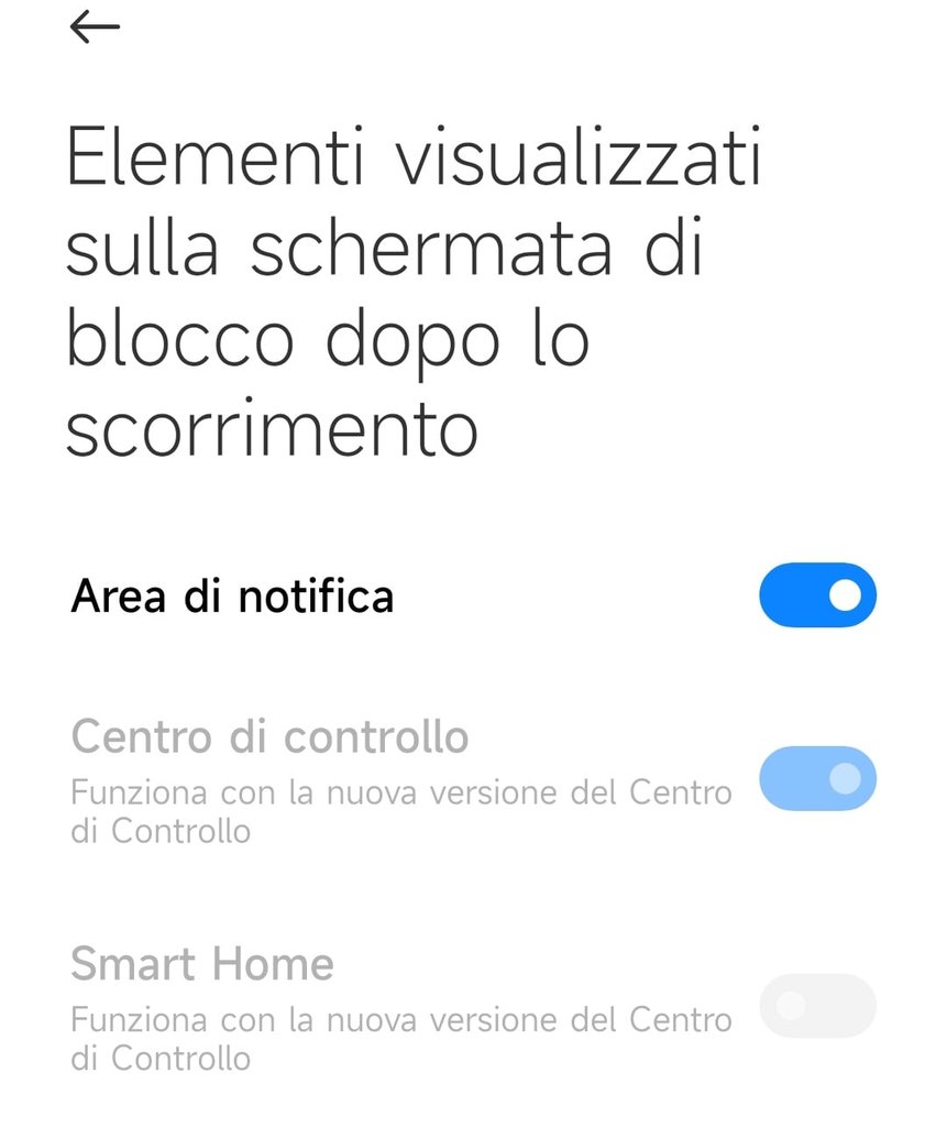

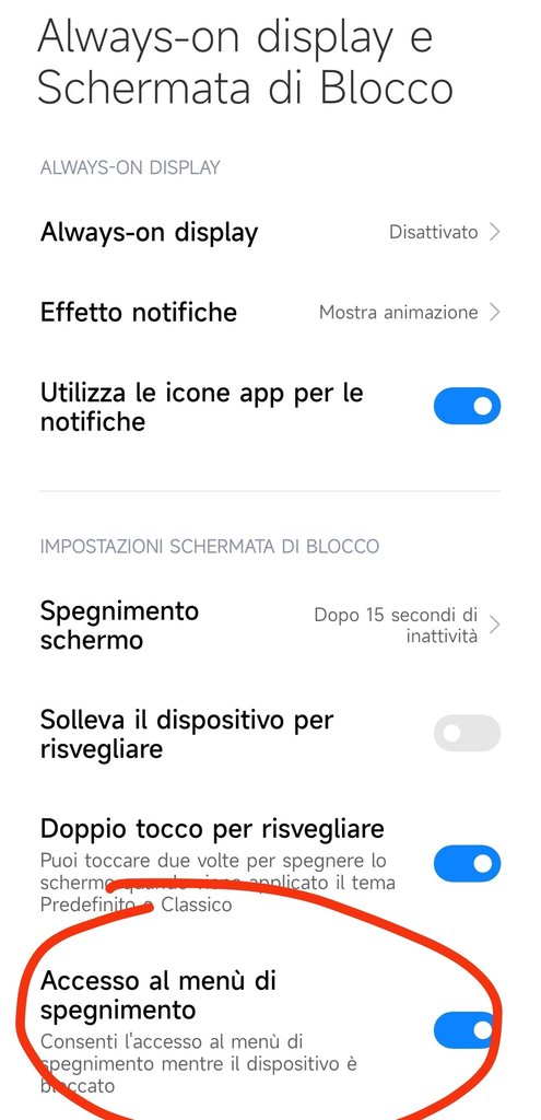

                            Ciao, io ho l'11t pro con MIUI 13.0.16 e non ho la voce nel menù della richiesta password per spegnere il dispositivo ... la tua è una versione beta?
                            Inoltre ho notato che impostando il vecchio centro di controllo da bloccato non è possibile accedervi, quindi è impossibile disattivare connessione dati o wifi senza sbloccare il dispositivo.
                              gildue Ha come me la xiaomi.eu che non è la rom stock. Ma è la MIUI china modificata senza alcune inutili blotware MIUI
