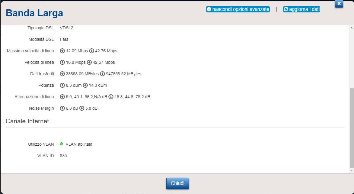

Viaggiavo tranquillamente a quasi 40 mega, ieri dopo vari problemi di perdita dati, controllando la rete tramite il mio fritzbox, ho constato amaramente che ero sceso a 30 mega scarsi.

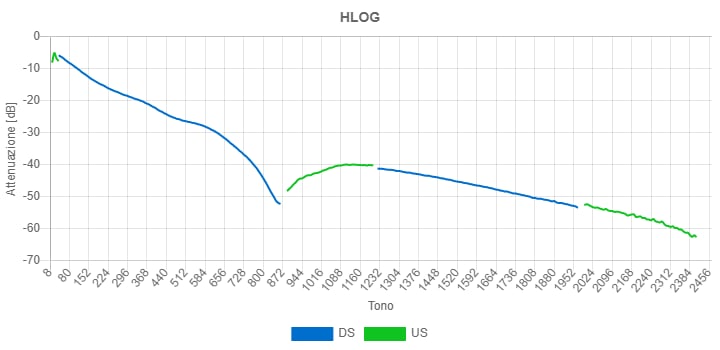

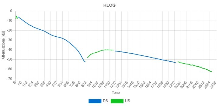

Tra gli eventi noto "Sulla linea DSL è stata rilevata un'interferenza del segnale dovuta a un cablaggio non corretto. La deviazione ha una lunghezza di12 metri. Questa deviazione provoca una perdita di circa 8419 kbit/s."

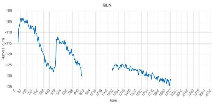

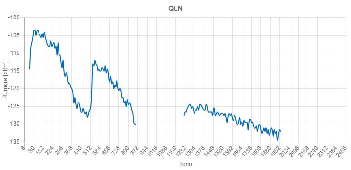

Vi allego i grafici che ho generato
Qualcuno potrebbe aiutarmi ad interpretarli?
Comunque ho fatto già le prove in casa, ho attaccato direttamente il doppino di rame che arriva dall'esterno direttamente sul mio fritzbox e la situazione non è cambiata.

    m4udit87 Qualcuno potrebbe aiutarmi ad interpretarli?
    Hai una derivazione, come già indicato dal modem.
    La derivazione c'era anche prima o è appena comparsa?
      Hadx probabilmente c'è sempre stata.
      Ho comprato il modem da nemmeno una settimana, prima avevo il classico Tim Hub.
      Nella sceda "eventi" ci sono capitato per curiosità nel momento in cui ho visto che mi era stata declassata la linea passando da un 35b a un 17a.

        m4udit87 Hai le statistiche vecchie? Anche del Tim Hub
          Hadx Sono riuscito a salvare solo queste prima del cambio
