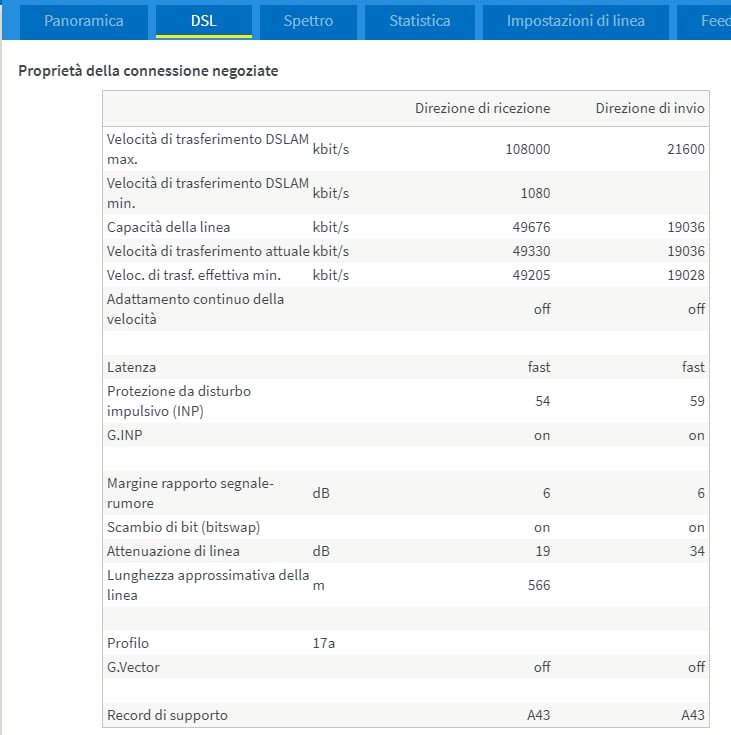

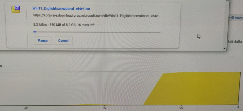

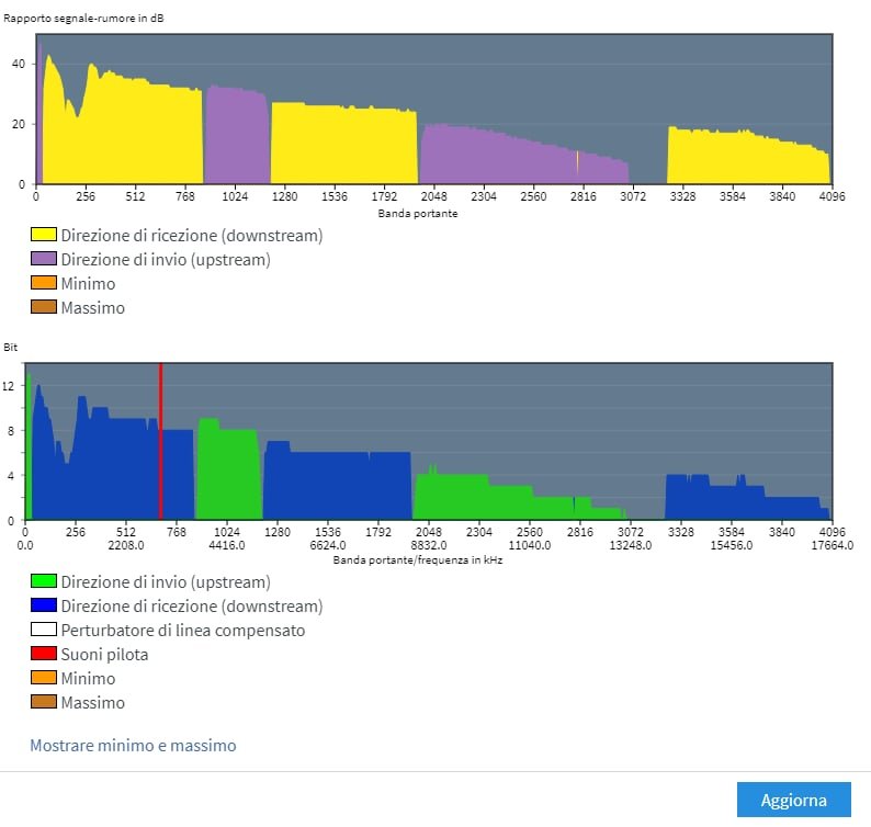

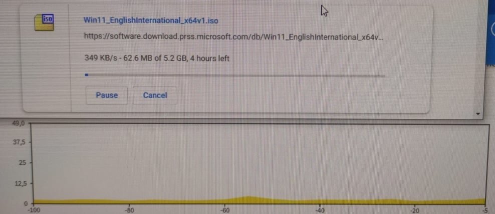

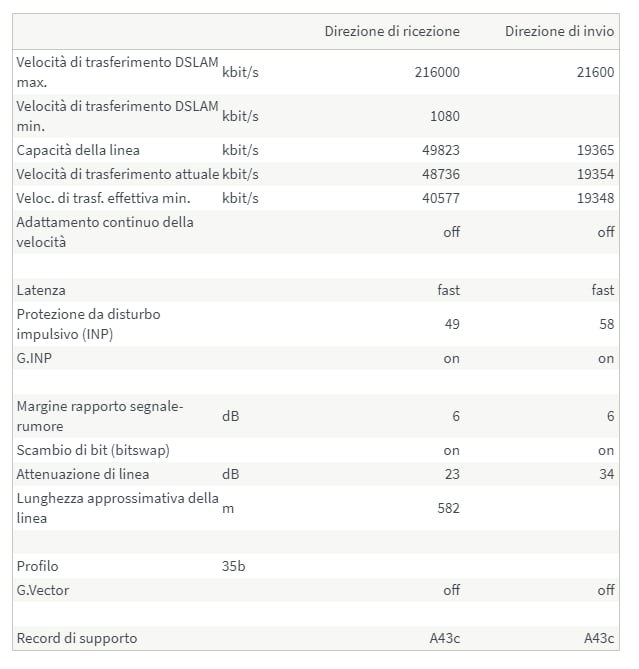

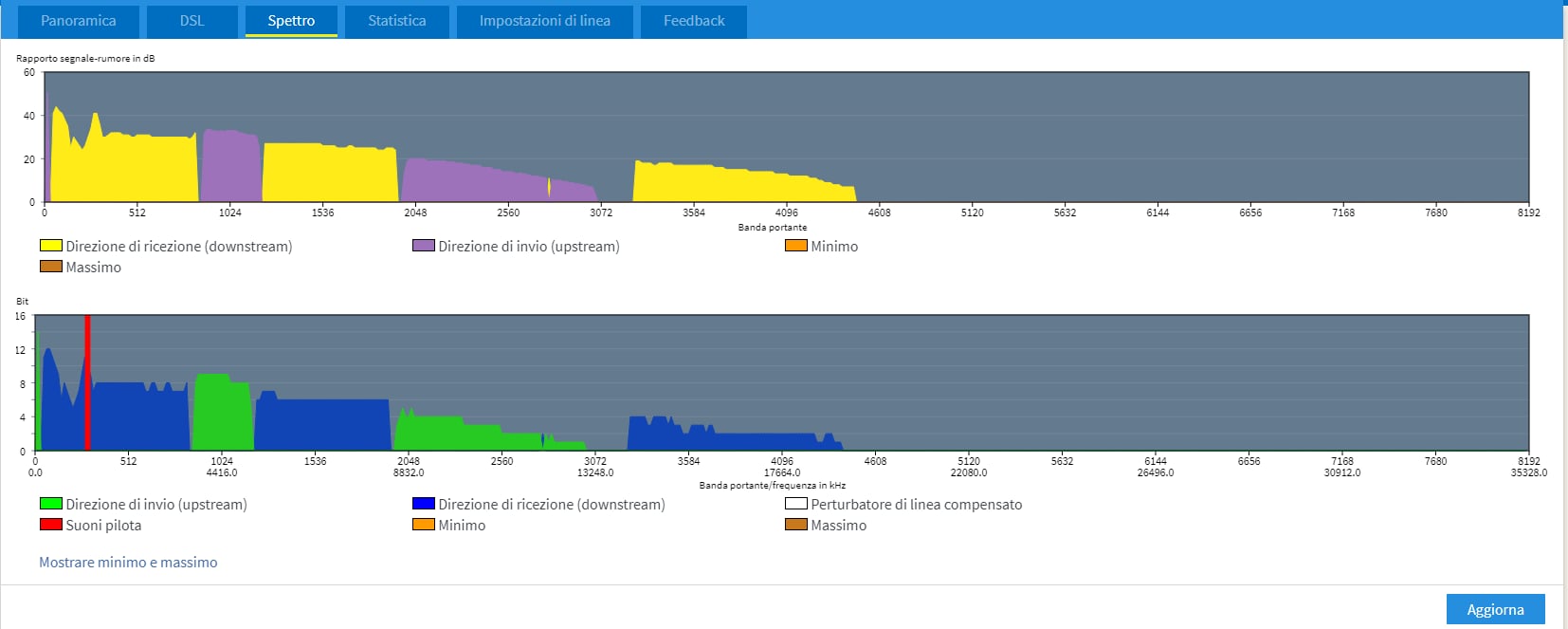

            AndreaPanattoni Ciao, sabato ho contattato TIM e ieri mattina è venuto il tecnico per attivare la linea. Avendo TIM e Tiscali gli stessi parametri, non ho dovuto cambiare neppure i dati di accesso sul modem, quindi a maggior ragione è escluso che il problema fosse dentro casa.
            Morale della storia, sia la velocità di tutti servizi su cui riscontravo problemi che i trasferimenti dalla VPN aziendale, per magia adesso vanno a 5MB/s.
            Parlando con il tecnico che è venuto a casa, che era lo stesso ad avermi attivato la linea tiscali a Novembre, l'unica spiegazione che gli è venuta in mente è che ci fosse qualche problema sulla porta della centralina.
            Tiscali:
            TIM:
            Qui invece le informazioni dal modem
            Tiscali:
            TIM:
