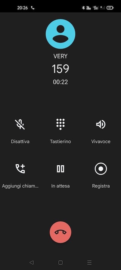

            handymenny Basta il 159
            Chiamato ora, resta in 4G o 4G+ con VoLTE. Telefonino Oppo.
              giorgino resta in 4G o 4G+
              4g+ mi pare non sia possibile con W3. In VoLte dovrebbe disattivare la CA
                Camel90 Hai ragione, passa da 4G+ a 4G, però poi non cambia:
                giorgino Hai ragione, effettivamente funziona anche a me, provato il 159 e una paio di numeri verdi ora. Niente risposta 380 dalla rete.
