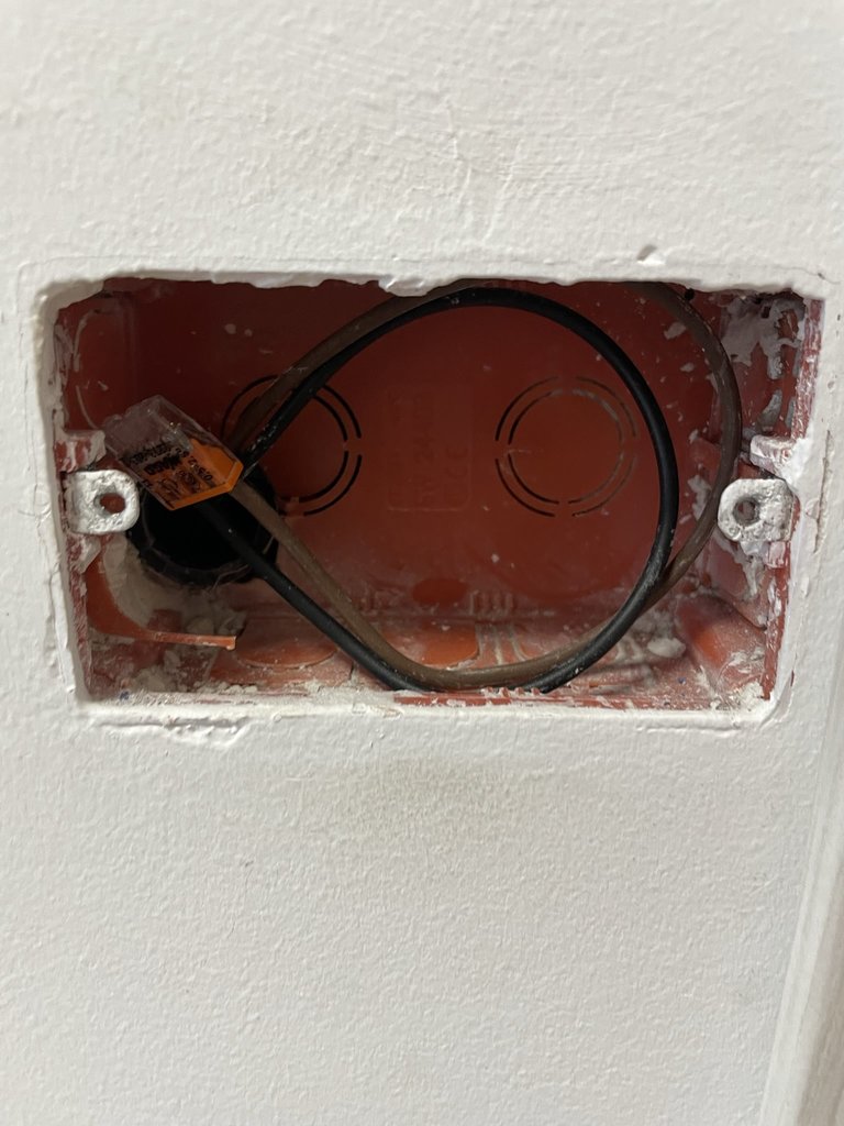

Mursley Non vorrei fare una cosa troppo complicata per cui vorrei capire se basta così oppure se serve inserire un relé nell'impianto elettrico
No, per il funzionamento non è neccessario alcun relè.

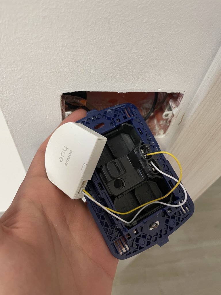

Tuttavia, ti consiglio vivamente di inserire un wall switch nel muro (sempre prodotto philips), altrimenti, se qualcuno spegne la luce dall'interruttore (eliminando quindi la fonte di energia), le tue philips hue saranno irraggiungibili da app e assistenti vari.
Con il wall switch, hai un morsetto che mette in continua alimentazione la fase e un dispositivo che "leggendo" l'interruttore fisico, invia comandi al bridge hue su accensione/spegnimento o altre scene della lamapadina.

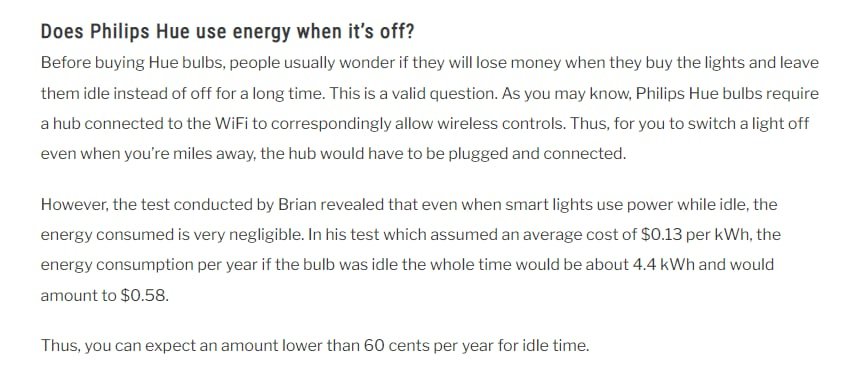

Mursley Altra cosa: le lampadine, giustamente, necessitano che l'interruttore fisico sia sempre su on perché ovviamente gli deve arrivare sempre corrente per cui chiedo... il consumo (e quindi il relativo di più che pagherò in bolletta) è trascurabile?
In idle si parla di 0.2/0.4 watt per lampadina
