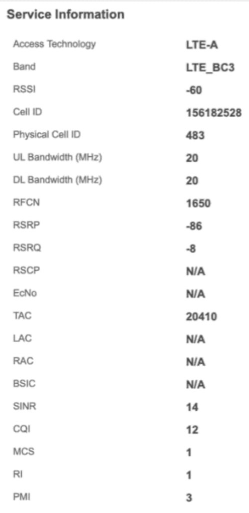

Purtroppo non potendo aspettare l’arrivo sul mercato italiano del nuovo Mikrotik, ho optato per lo Zyxel NR7101.
Ho installato la CPE nel punto più alto del tetto di casa in montagna.

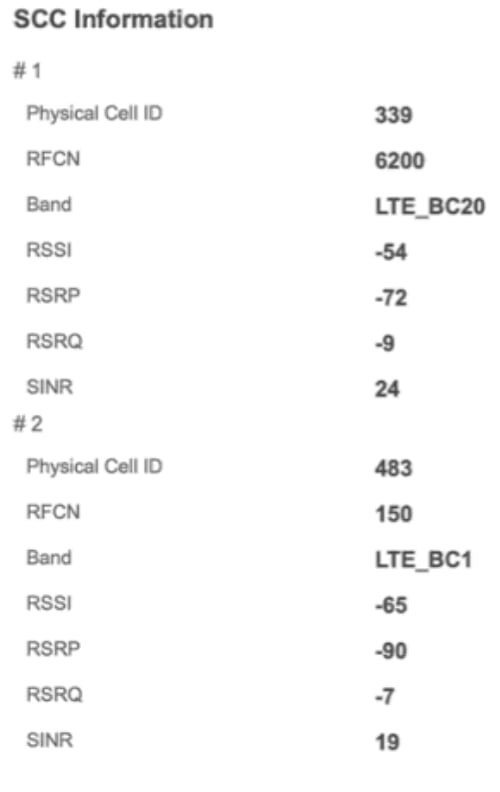

Tramite l’app ho cercato di direzionare l’antenna il più possibile verso la BTS (che dista a 1.5km in cima al monte) per ottenere il segnale migliore.
Il miglior risultato per quanto riguarda la potenza del segnale -89 / -86
Più di cosi purtroppo non sono riuscito a guadagnare.
