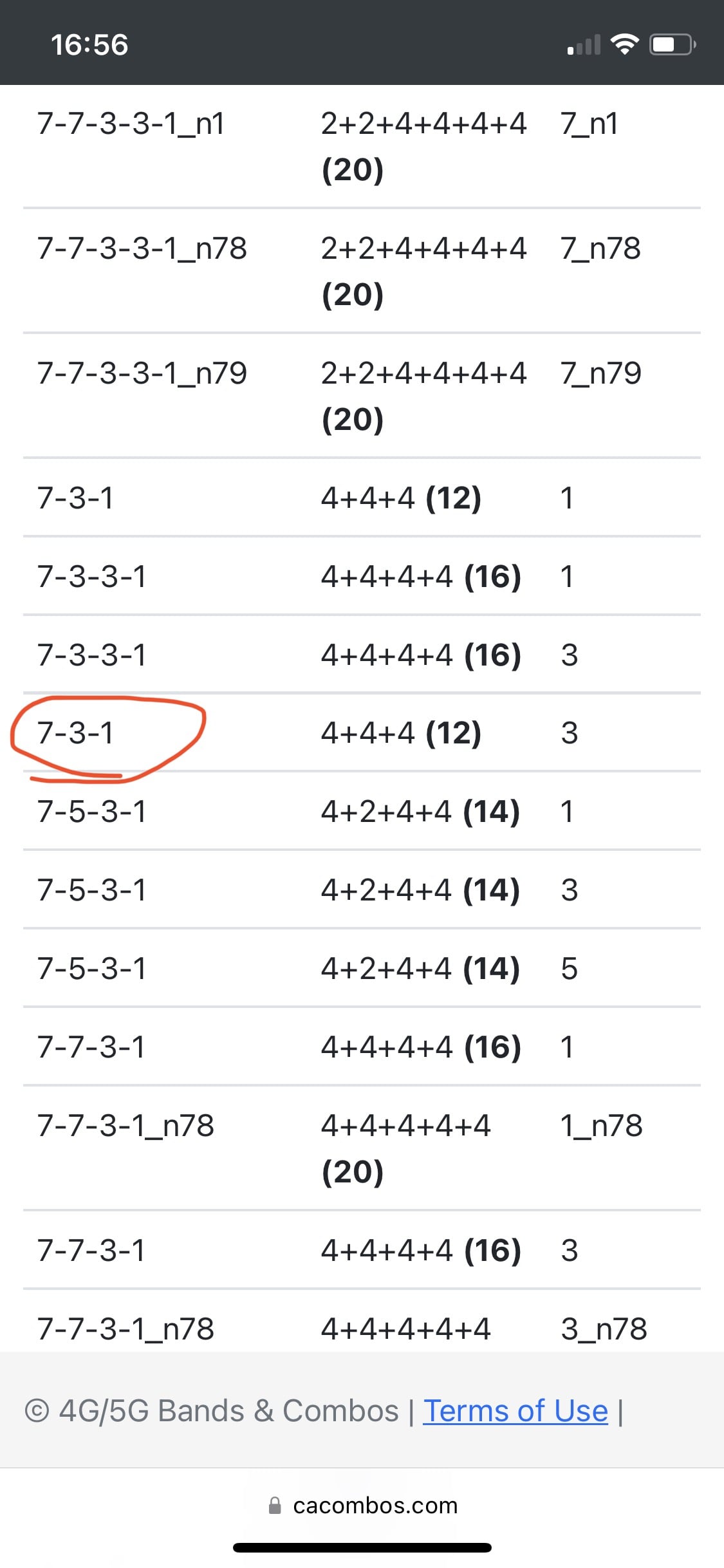

                2) Tu vorresti fare la seguente aggregazione di bande: 1+7+n3. Però lo zyxel non la supporta, supporta solo 1+n3 oppure 7+n3
                Supporta invece 1+3+7 (tutte in LTE)
                , ma a quel punto non avresti nessun vantaggio rispetto allo 7490
                Anche l’arrivo dei 700 MHz su 5G non cambierà di molto la situazione, perché non si possono sfruttare due bande basse contemporaneamente; ma sfrutterai solo una tra la banda 20 LTE (800 MHz) e la banda n28 (700 MHz), e che io sappia le due si equivalgono in termini di prestazioni.
