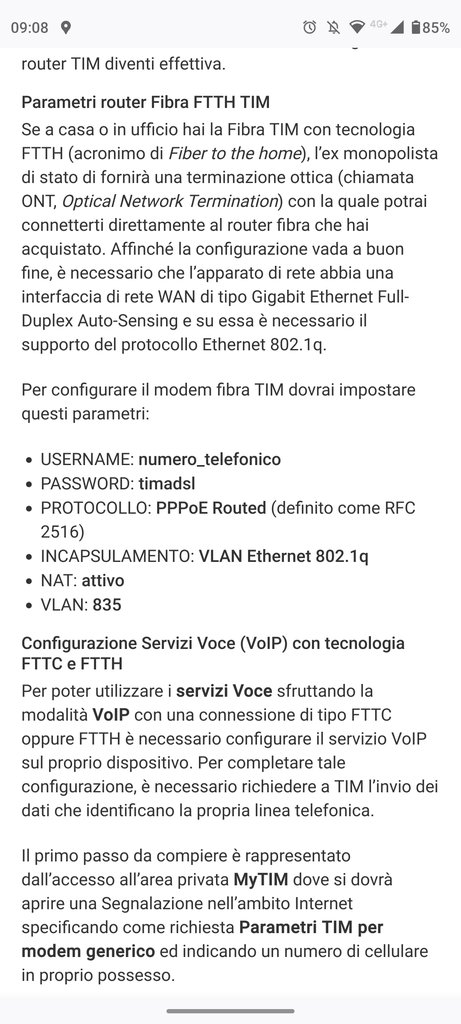

      Sul modem sbloccato avevo messo quei parametri (anche se, riguardo all'incapsulamento, avevo trovato un'altra guida che suggeriva PTM) mentre, sul modem non sbloccato, non avevo messo nulla; non lo avevo neanche riabilitato ad essere un modem libero essendo comunque su rete TIM.

                        Nel caso sì, potrei farmi aiutare dal 187 per la configurazione anche se i parametri dovrebbero essere quelli dell'immagine sopra. Dici che cambi qualcosa tra entrata SFP o WAN oppure basta dirgli di andare a pescare la connessione da una porta anziché l'altra?
