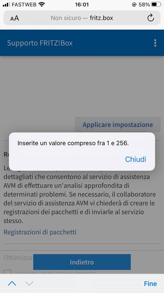

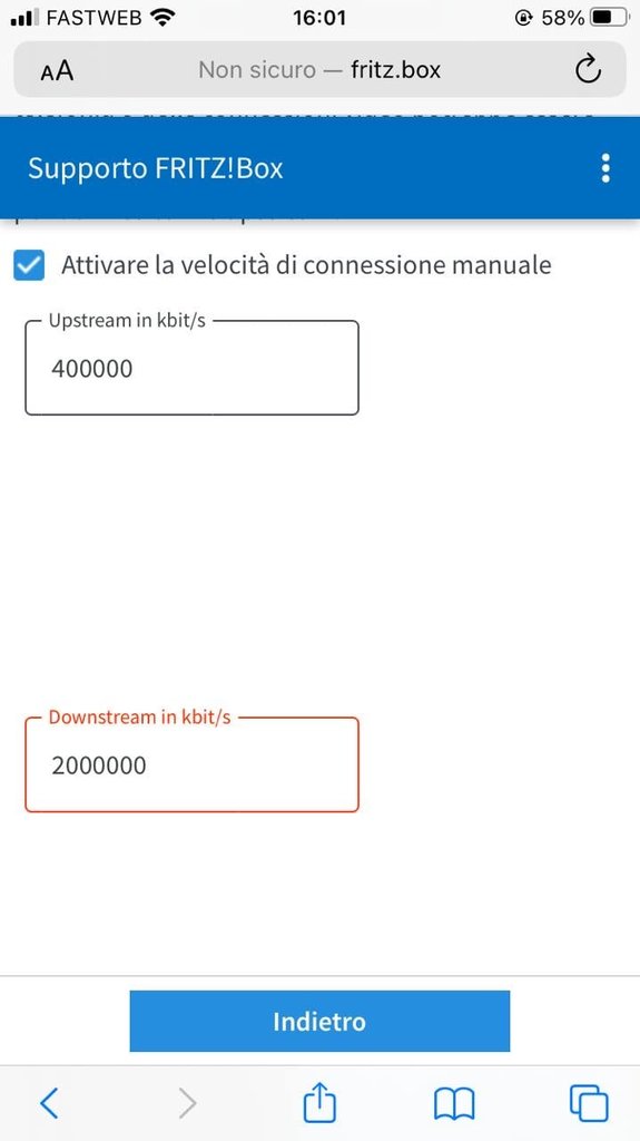

E avevo trovato questo ma non si imposta sempre se davvero serve
http://fritz.box/support.lua
metti di downlink 2000000 e su uplink 400000

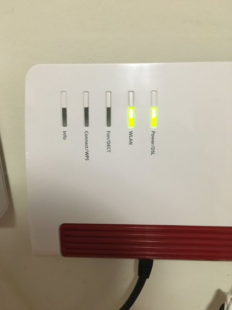

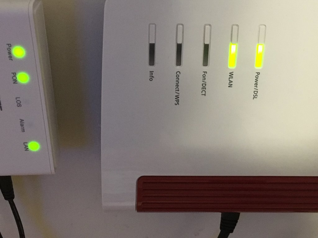

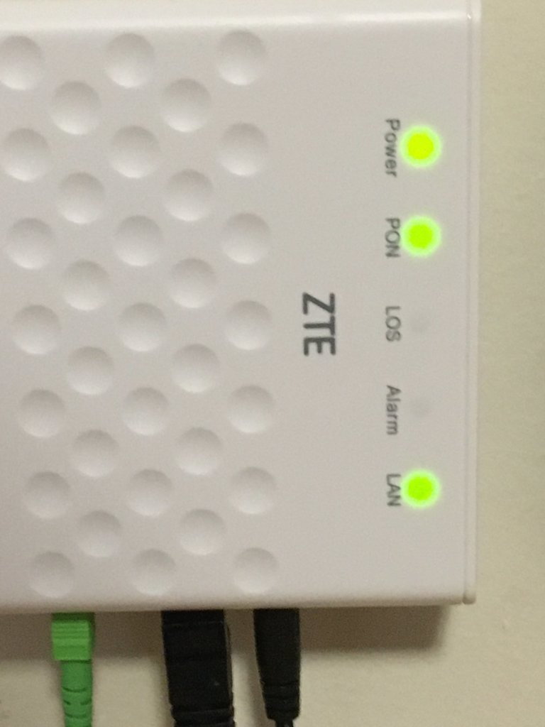

            Non so se il problema è dato da linea/fibra - modem - smartphone. L'unica cosa che so è che vedo che modem ed ont sono allineati sempre ma quando succede il problema la spia ONT LAN sta fissa non lampeggia

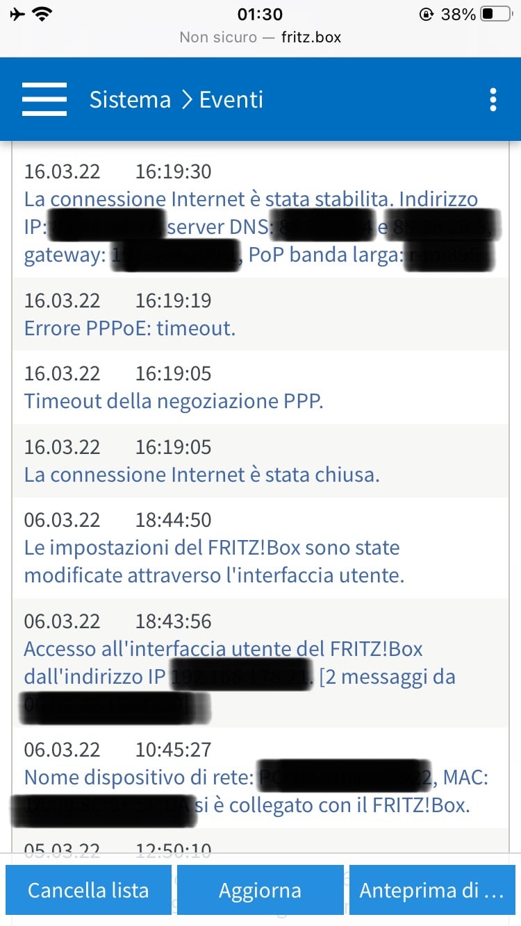

                Il reset del modem lo gia provato sia con impostazioni manuali a riavvio che quelle Tim preinserite ma non cambia. Onestamente non cio fatto caso sai 🤔 da amici oppure parenti non bado molto al telefono 😊 nei prossimi giorni vedo comunque. Comunque vi è collegato anche console tv ecc ma non so come vedere se accade questa problematica onestamente. Non sara la linea/fibra? Quella non centra nulla? Chiedo magari un abbassamento linea momentaneo?🤔 perche' me capitato anche facendo qualche prova speed test (wifi) in passato e prima dava basse velocita poi dava velocita' normali 🤔 poi lo notato nelle modalita' precedentemente dette

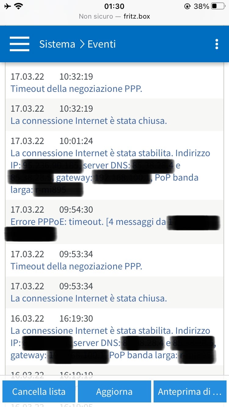

                  [cancellato] Mi sembra strano possa essere la linea. Se dici che l'ont non diventa mai rosso e nei log del fritz non si verificano cadute di PPPoE o disconnessioni.

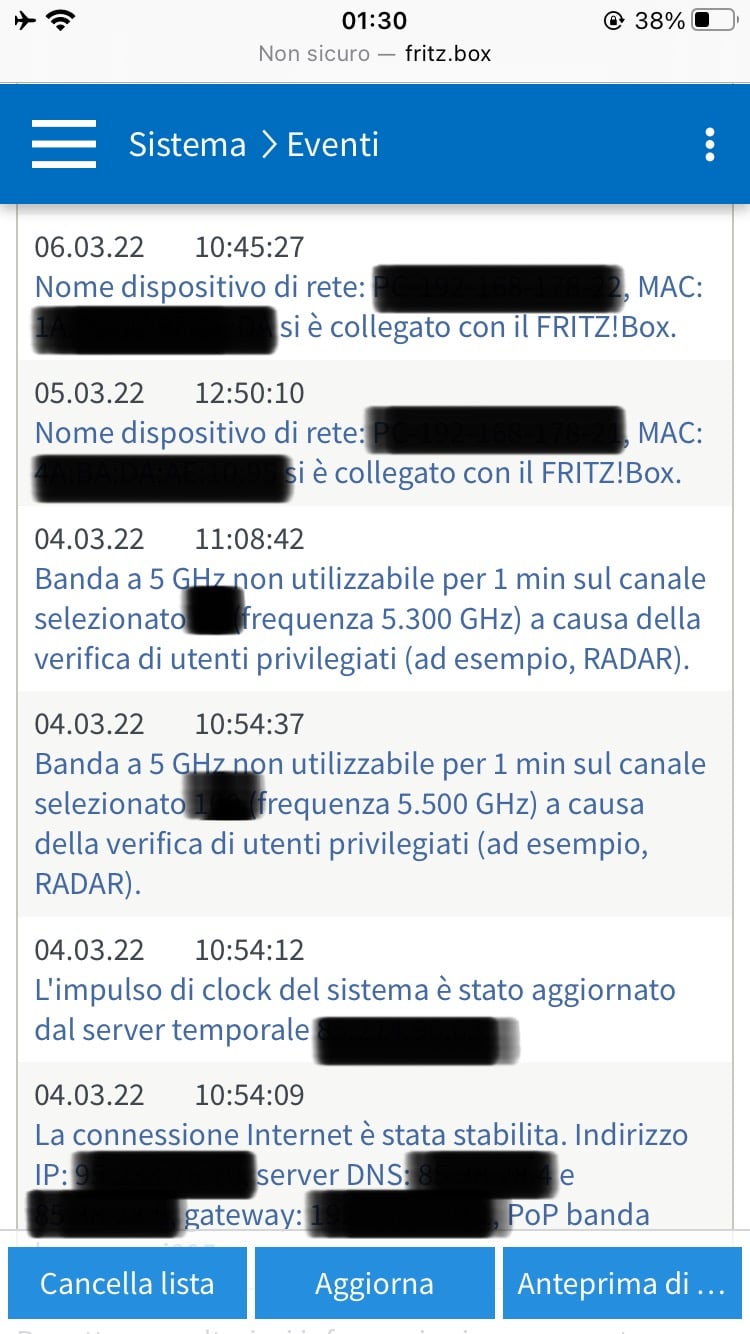

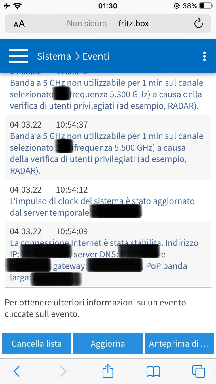

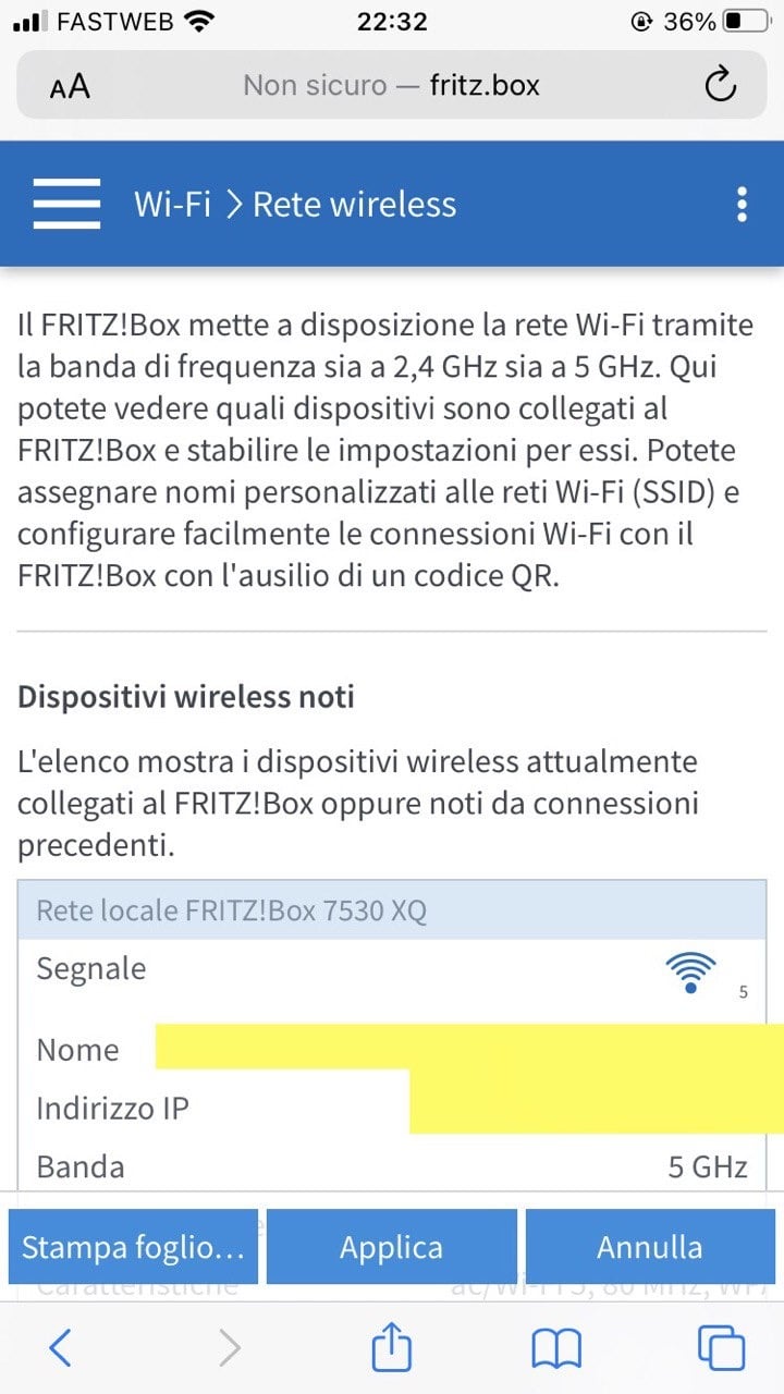

                  Non vorrei che presenti questo "rallentamento" nell'inviare messaggi perché sei connesso alla 5 Ghz e ti si disconette per la presenza di radar (se il router è impostato in canali DFS).
                  Una cosa che potresti provare è proprio questa, divedere le due bande. La 2.4 ghz gli assegni un nome e alla 5 Ghz un'altro. Ti colleghi alla 2.4 GHz con l'iPhone. Imposta un canale manuale (es. 1 o 6 o 11 con larghezza banda 20 mhz) e nella 5 Ghz un canale non dfs che va dal 36 al 48, con larghezza banda 80 mhz.)
                  Prova e fammi sapere.
                  Un'altro motivo per cui potresti notare questo rallentamento nel inviare i messaggi WhatsApp è la distanza che ha il tuo dispositivo dal router. Facci caso. Se quando davanti al router senza ostacoli invia subito il messaggio, foto o video, ma invece quando sei distante ci sta di più. È anche normale, perché il WiFi non penetra nei muri perfettamente, e quindi perdi potenza del segnale e qualità cioè Mbps.
                  Ho semplificato molto il discorso, ma si potrebbero fare delle analisi più approfondite di questa da me fatta.

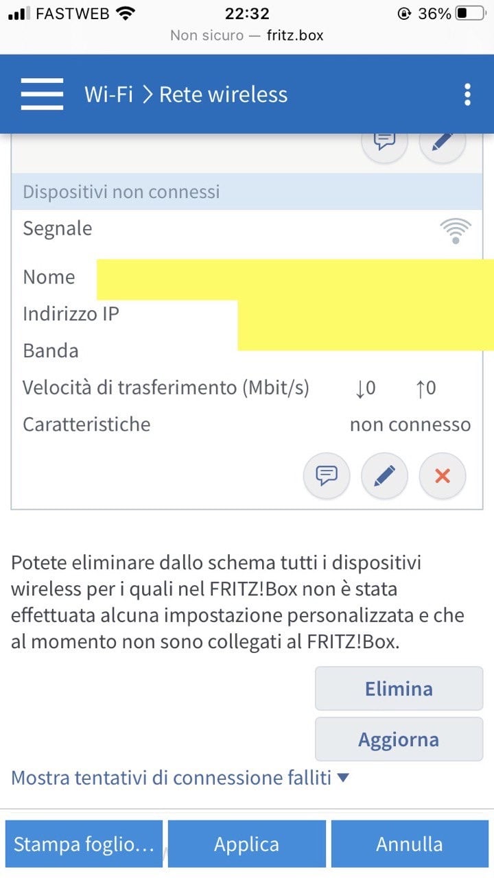

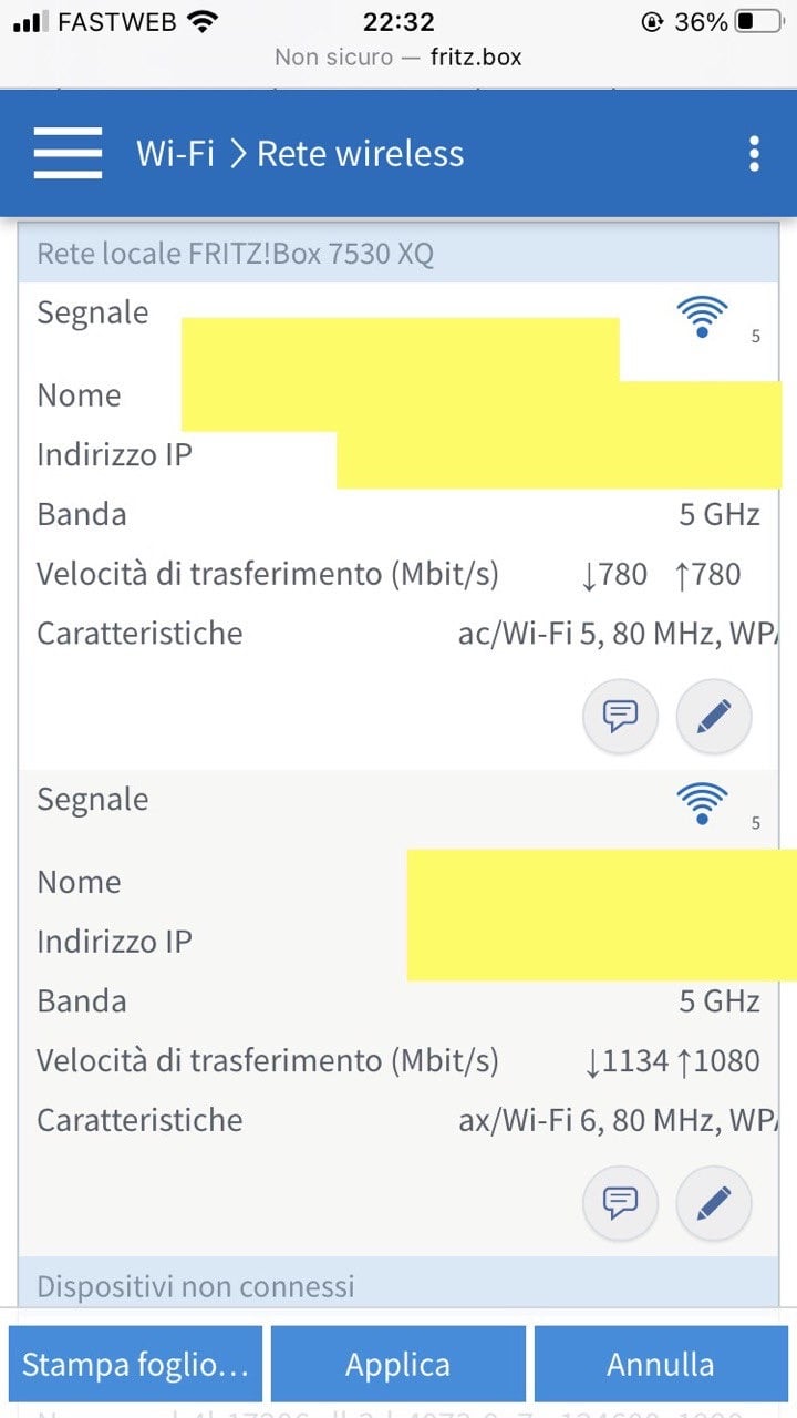

                  Radar no se no lo segnala il Fritz me successo in passaro ed esce una spia Rossa, dalle foto postate credo di essere collegato anche alla 2.4ghz e ti dico mi capita anche nel essere nella stessa stanza nemmeno 5 metri si distanza e nulla in linea d'aria tra modem e smartphone, il 7530AX da modo se non sbaglio di dividere 2.4/5ghz ma non fa impostate gli mhz il 7590AX si. Ad ora la parte wifi è in default ma avevo provato prima del reset ad impostar un canale manuale il 48 che era il piu performante.

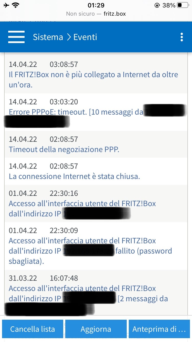

                      giuse56 stavo facendo due prove con 3 smartphone ma improvvismente dalle 02.10/02.12 è tutto allineato come in foto ma non apre nulla ne app ne altro (pero' vedevo che è successo anche ad un utente in FTTC) riprovo domani sperando sia manutenzione notturna ( ps nemmeno apre la pagina nel modem pero' )
                        [cancellato] Forse manutenzione notturna. Non saprei. Strano però che non ti ha fatto accedere all'interfaccia fritzbox.
                          giuse56 no nemmeno con il sito ne l'indirizzo fritz non so

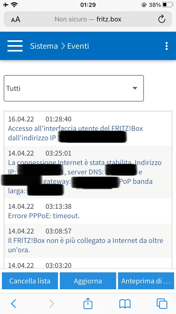

                          Ma non apriva nulla nemmeno google ecc domani vedo negli eventi del modem

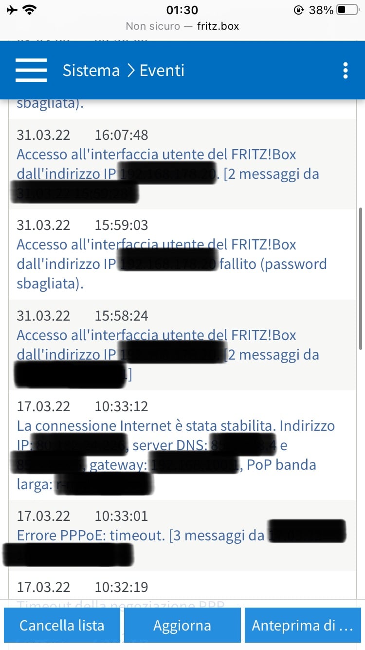

                          Ecco la lista eventi
                          Scusa per il ritardo, la problematica di WhatsApp nonostante abbia diviso le reti 2,4GHz e 5GHz con due nomi diversi riaccade, una domanda, ad ora avrei collegato gli smartphone sulla 2,4 GHz non so dove collegare pero' la Tv il decoder Sky Q Black la Fire Tv 4K Max e la Ps5 Classic Version 🤔😔
