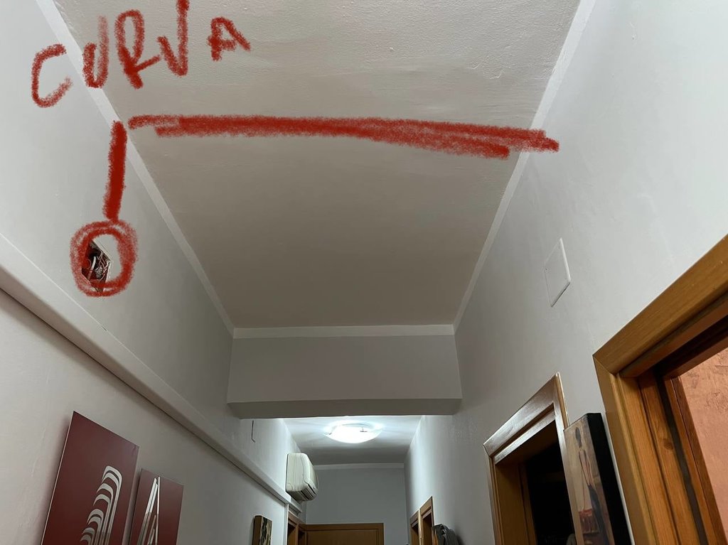

Comunque ho fatto ulteriori foto per far capire meglio la problematica.

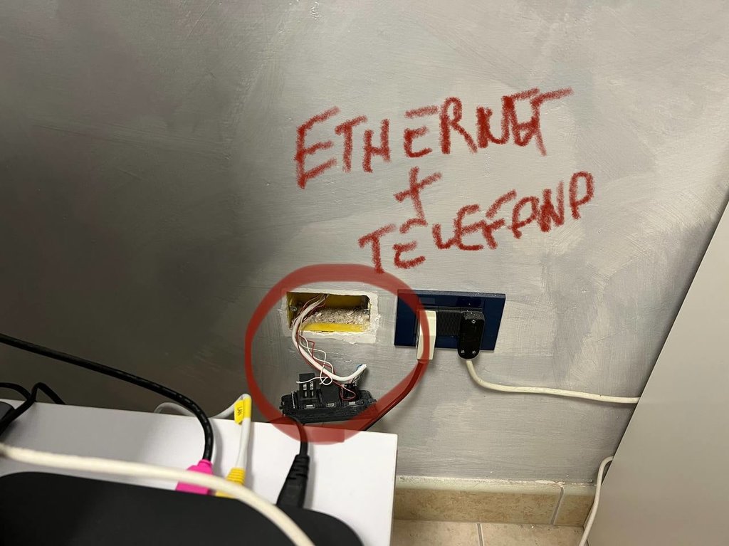

Nella foto di seguito vedete la cassetta dove è attualmente collegata la FTTC di Vodafone.
Come dicevo volevo far portare tutto qui facendo passare il cavo della fibra attraverso il tubo telefonico.
Oltre al cavo telefonicoè presente un cavo ethernet che era stato installato per usare la connessione diretta della LAN in un altra stanza che però ora non viene utilizzata.

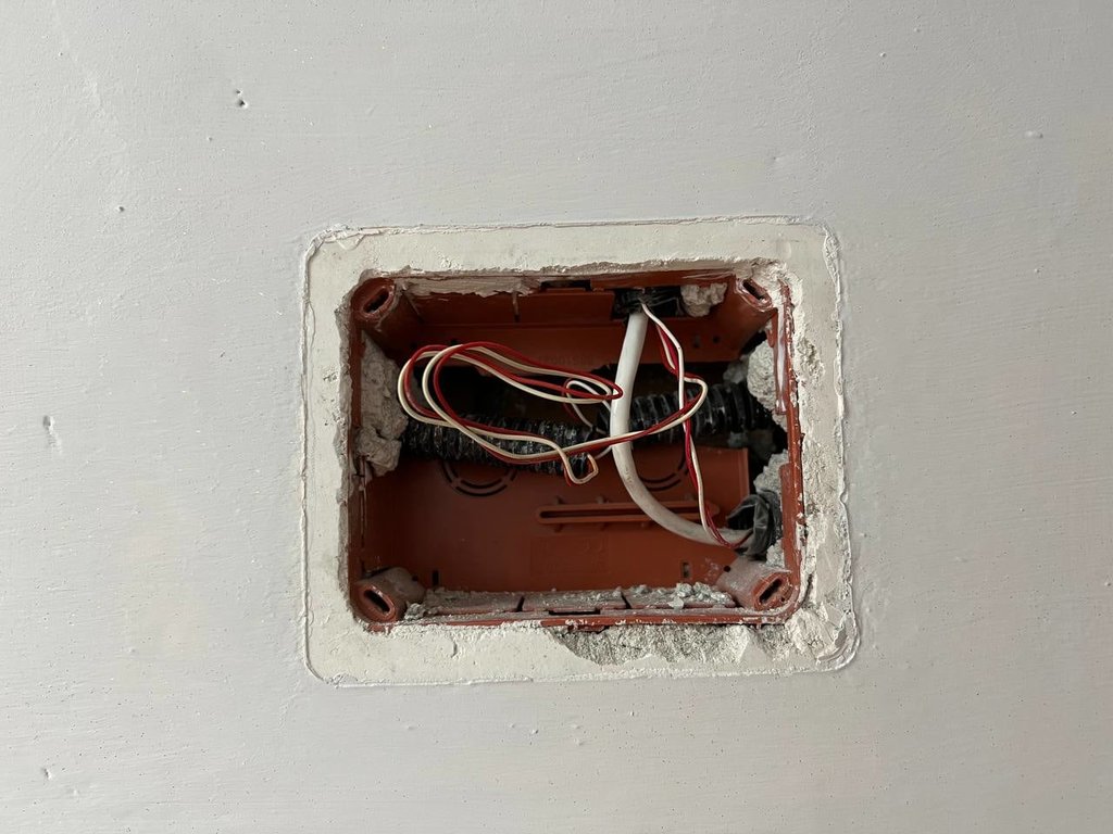

Per verificare se il cavo potesse passare abbiamo per l'appunto fatto passare la sonda per capire il percorso che segue la linea telefonica e passerebbe in due curve.
Nella prima la sonda è riuscita a passare, mentre nella seconda curva la sonda non è uscita.
Allora ho pensato che la problematica fosse il cavo Ethernet che potrebbe fare troppo spessore nel tubo e nella curva.
