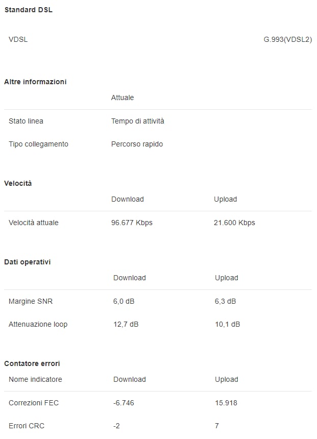

sono passato dalla 100 mega fastweb alla 200 vodafone ma la velocità è identica a prima, ovvero 90 mega. Da fibermap risulto essere a 100m dalla cabina e come modem ho la power station.
Penso che non mi abbiano attivato la linea correttamente e che sia rimasto col profilo 17a che avevo con fastweb invece del 35b. contattato l'assistenza nessun operatore sa di che parlo.
Innanzi tutto come posso fare a controllare da me quale profilo è attivo? e in secondo luogo come fare a chiedere che mi venga impostato il profilo corretto se questi non sanno nemmeno di che parlo?
l'unica cosa che sanno fare sono i reset della linea che non servono a niente.
vi ringrazio in anticipo
queste sono le info dal modem

@ag23900 che ne pensi di questi valori? si può evincere qualcosa?

    Probabilmente anche se ti facessero il cambio profilo guadagneresti poco o nulla, non hai SNRm in eccesso.

        edofullo guadagneresti poco o nulla, non hai SNRm in eccesso.
        In caso di passaggio da 17a a 35b aumentano le portanti utilizzabili, se le si riescono ad utilizzare si ha un guadagno a prescindere dal margine
