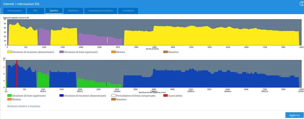

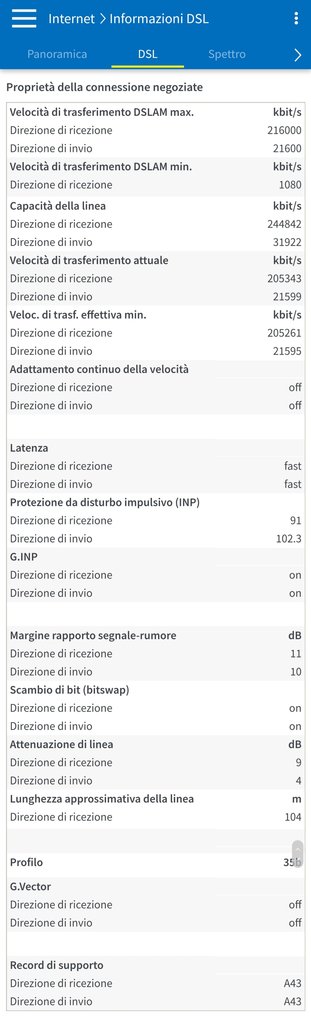

Salve, ho attivato ieri fibra tim 200mb, a causa di varie prove ho dovuto riavviare il fritzbox (7590) un paio di volte. Verso mezzanotte la connessione si è interrotta brevemente e mi sono ritrovato con snr ricezione 11 (prima era 6) e valori di INP 91 e 102.3 (prima erano 59 tutti e due), quindi credo abbiano attivato il profilo SOS. La cosa strana è che la portante è rimasta praticamente identica. Ora chiedo a voi se da questi screen che allego è possibile vedere se effettivamente si tratti di un profilo SOS e cosa comporta ciò, se è necessario farlo togliere o se va via dasolo dopo un tot di tempo senza disconnessioni. Grazie in anticipo.
