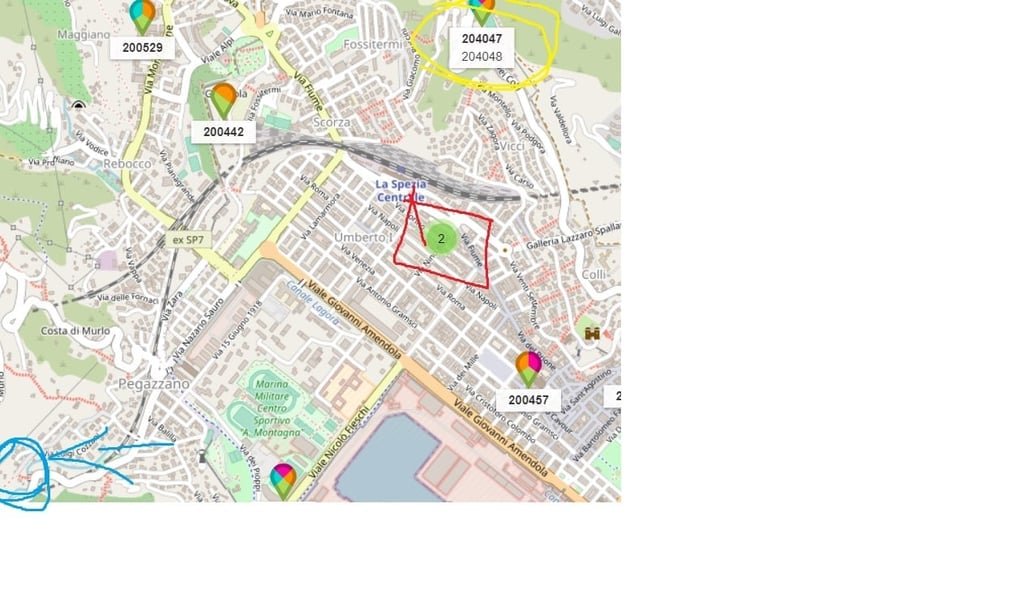

Dal tetto, intravedo un antennona a 2km in linea d'aria che ospita celle TIM e VODAFONE. Allego di seguito immagine esplicativa:
In GIALLO, l'antenna a VISTA dal mio tetto, in BLU casa mia e in rosso le due antenne alle quali nonostante i miei sforzi, si aggancia il router.

Passo una giornata a cercare di puntare l'antenna ma con scarsissimi risultati, mi si continua ad agganciare alla BTS della stazione centrale che però NON è a vista e sopratutto l'antenna non è indirizzata in quella direzione.
Provo a girare l'antenna in tutti i modi, anche nella direzione opposta ma nonostante ciò, mi collega SEMPRE alla BTS della stazione .

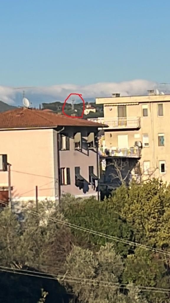

premettendo che 30 in download per la situazione in cui sono (se fossero stabili durante tutta la giornata) sono ORO, c'è la possibilità di indirizzare l'antenna in maniera da prendere l'antennone sulla montagna di fronte alla mia? C'è qualche trucco? Da router, le antenne sono impostate su ESTERNE senza problema.
Allego foto "antennona":
