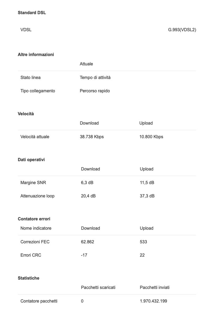

Dopo aver testato la connessione nel cabinet e nella chiostrina ha effettivamente visto che la velocità reale poteva essere sui 38/40mb. Quindi ha controllato in appartamento accorgendosi di un ramo morto nella trecciola. Quindi l'ha rimosso ed effettivamente la connessione ha guadagnato 10mbps in down arrivando quindi ai 35mbps simili a qualche anno fa.
Tuttavia mi ha confermato che il profilo attivato è quello di una 50/10, sospettando quindi che il ramo morto avesse causato un abbassamento del profilo nel cabinet. Mi ha quindi consigliato di chiedere all'assistenza che ripristinassero il profilo originario. Fine del suo intervento.

Per completezza posto anche i valori rilevati dal modem della VPS, così da far valutare a chi è più esperto se effettivamente ha senso cambiare profilo.
