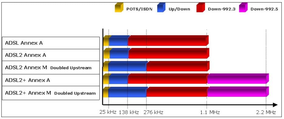

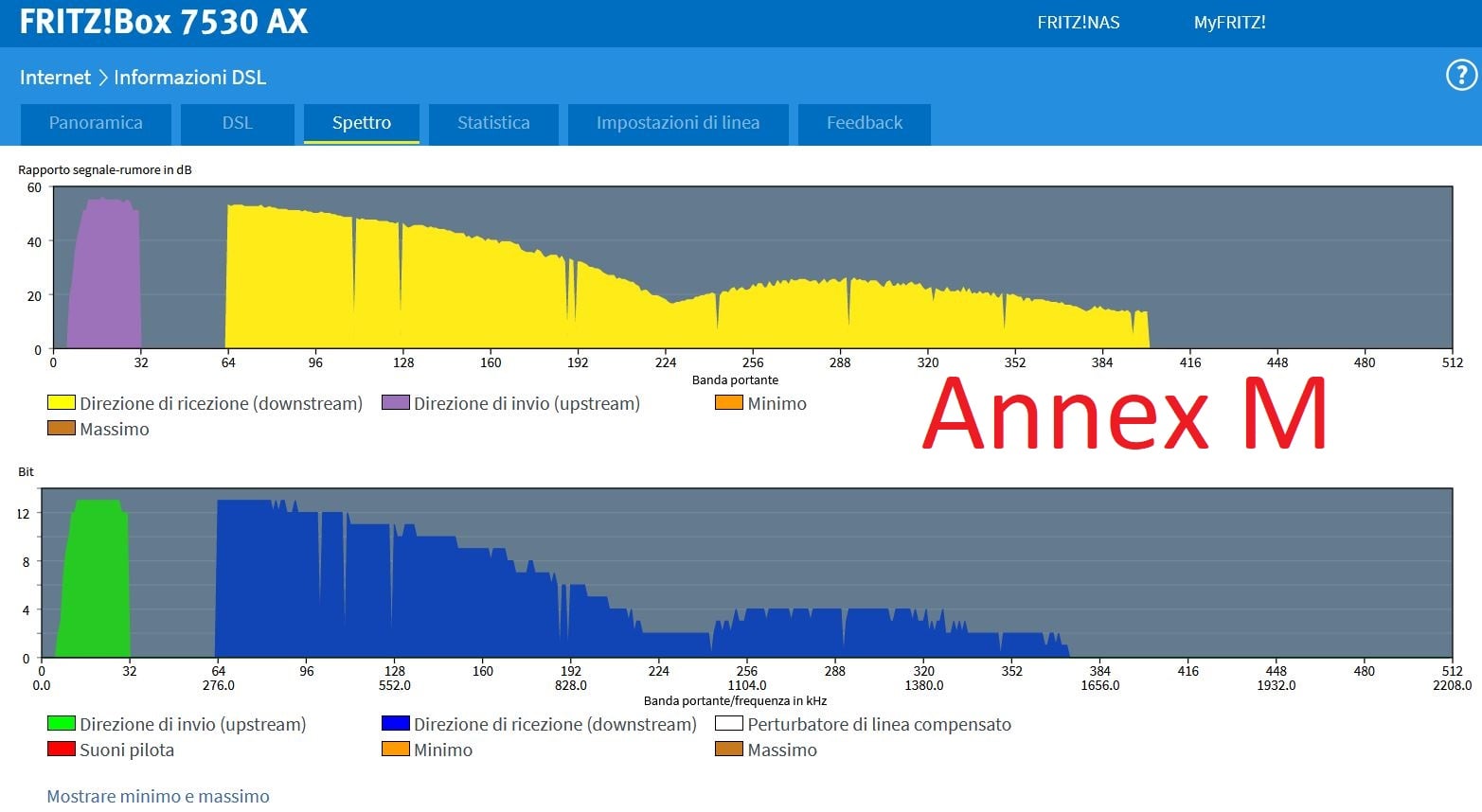

È normalissimo che se il modem si aspetta annex M mentre il dslam manda Annex A le portanti da 32 a 64 siano inutilizzate. Nonostante ciò la velocità è tornata simile a quella del modem tim? In qualsiasi caso per ottenere la migliore velocità adsl servono alcuni modem di vecchio stampo adsl only.
