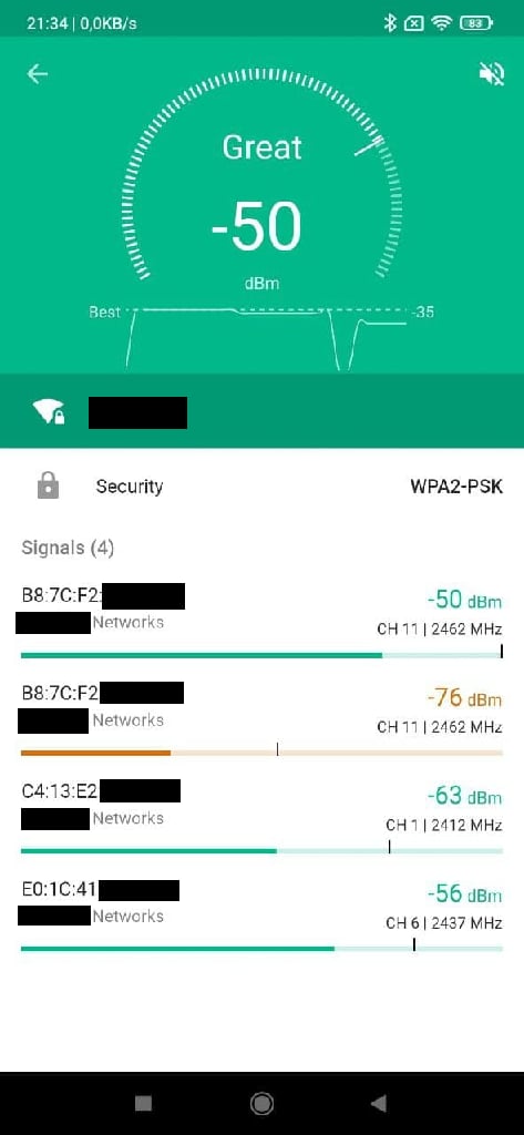

          Una che potrebbe risultare di una abbastanza immediata consultazione è WiFiman di Ubiquiti.
          Questo è un esempio da uno smartphone mentre ti scrivo:
          Ho usato come esempio la 2.4 perché da me la 5 lavora a bassa potenza e si vedono meno AP contemporaneamente come attivi.
          Sulla stessa rete lo smartphone individua 4 AP come raggiungibili, quello a cui si è connessi viene indicato con un tag "Linked".
          E' solo un esempio, ce ne sono diverse di app, forse migliori, per me l'interfaccia dell'Ubiquiti è abbastanza chiara ed indicativa delle varie situazioni (altre app sono più complete ma anche più difficili da decifrare, ma se vuoi provarne alcune, io uso correntemente anche Analiti e WeeNet).
          Si grazie, ho risolto con WiFiMan. In effetti non lo vedeva. Ho risolto con un semplice riavvio.
          Adesso passa automaticamente da un AP all'altro.
