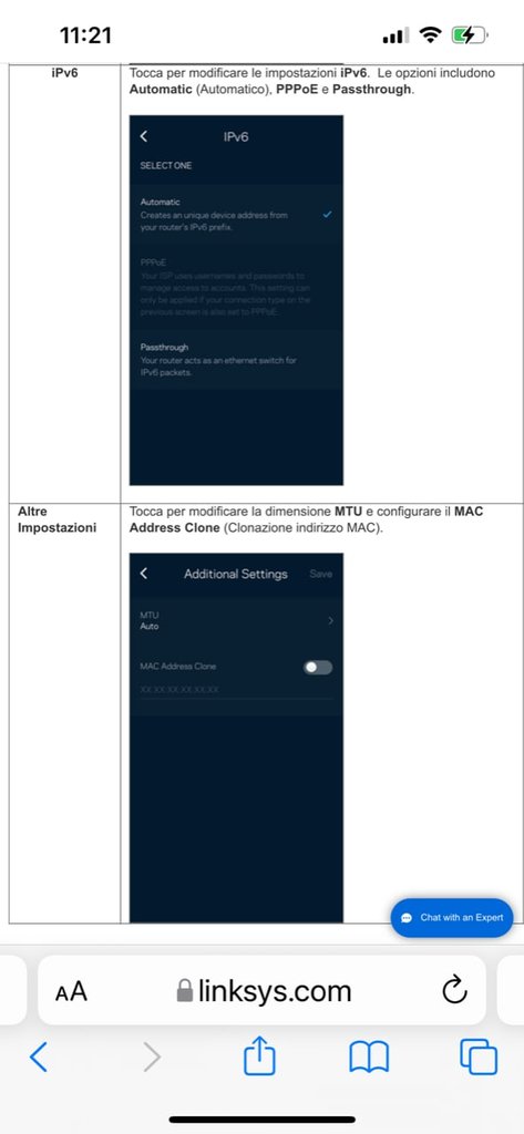

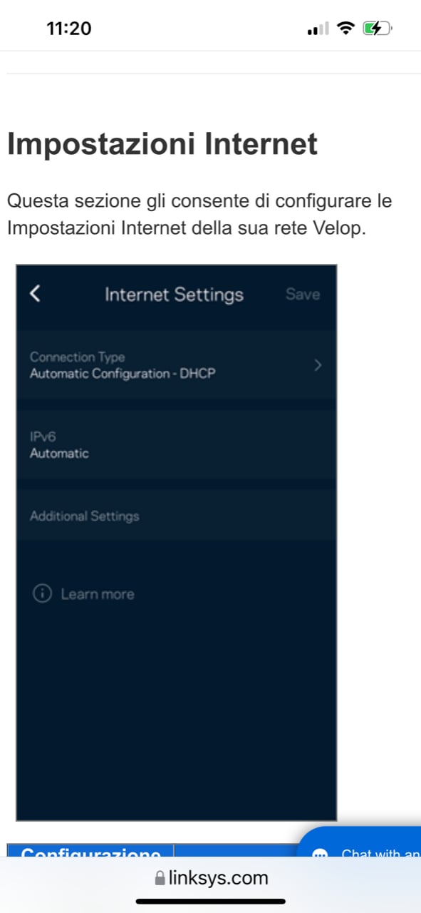

possiedo un sistema Velop mx12600 (3 “torri” ax4200), collegate a fastgate a sua volta collegato a Ont Openfiber ftth.
Sono molto soddisfatto dei velop, velocissimi (con backul lan), ora vorrei togliere di mezzo il fastgate, inutile complicazione di cavi, quindi la domanda è: posso collegare il primo Velop direttamente all’Ont di openfiber ??

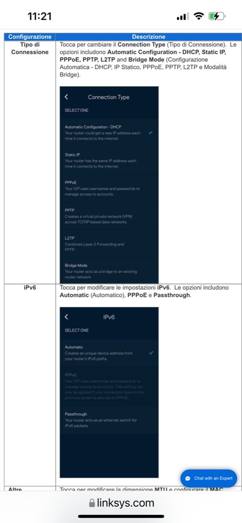

Sì, devi andare in "Impostazioni internet" e configurare la connessione internet come richiesto da Fastweb. Deve però supportare tutte le impostazioni richieste.

In regime di modem libero (se è effettivo), mi pare che tu debba comunicare il MAC address del Velop o in alternativa devi clonare il MAC address della WAN del Fastgate sul Velop che fa da router. Ma fai prima a provare direttamente per rendertene conto.

VLAN 835 e DHCP client

- collego la porta wan del velop a Ont OF e con operatore fastweb provo a configurare la connessione ( “automatic configuration dhcp” dovrebbe andare? )

gandalf2016 VLAN 835 e DHCP client
La VLAN va settata sul router, non può farlo l'ONT, giusto?

fabc “automatic configuration dhcp” dovrebbe andare?
Non lo so, settala e vedi che cosa risulta / succede.
Altrimenti scrivi al supporto clienti di Linksys dicendo che devi attivare una connessione DHCP con VLAN ID 835.
