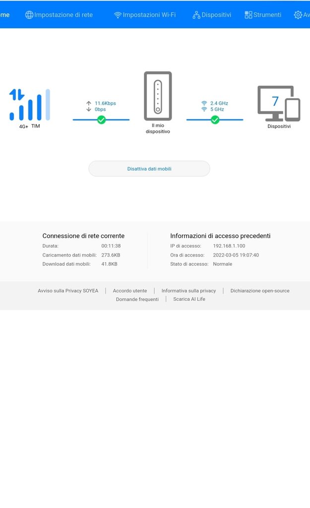

Salve a tutti sto cercando di capire come mai la scheda dati fastweb nonostante si aggancia alla cella della bts vicino casa non mi fa navigare.
Ho un router huawei b535-333 e con scheda tim e wind va bene.
Devo settare qualcosa in particolare?l'apn lo prende in automatico ed è quello indicato in tutti i siti che ho visitato.
    SimonePapa Oltre all APN, i dati sul router sono attivi?
      Camel90 certo nella home mi dice che è collegato in 4g + su rete tim

                                Camel90 Rete TIM così mi ha detto l'operatore ma sulla HOME del Router non mi dava nessuna connessione. Reti disponibili TIM e WIND con possibile accesso se toglievo la selezione automatica e forzavo la scelta operatore manuale. La SIM in questione della Fastweb funziona sugli Smartphone. Non ha il PIN per con blocco SIM. In automatico sul router mi propone l'apn predefinito quello corretto di Fasteweb. Ho provato anche il reset di fabbrica. Nulla da fare.
