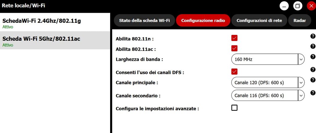

Buongiorno, dopo aver effettuato l'aggiornamento su iliadbox al fw 4.5.5-pre3 sto riscontrando un problema di salvataggio impostazioni su rete wifi in 5ghz, ovvero:
scelgo la scheda wifi a 5Ghz, vado in configurazione radio e seleziono larghezza banda 160mhz, canali dfs
salvo, la scheda a 5ghz a questo punto si riavvia, in stato della scheda wifi leggo i parametri che ho impostato in precedenza, ok.

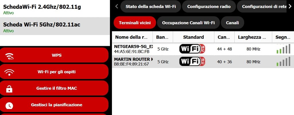

ma se vado in radar, terminali vicini, leggo tutt'altro:
la scheda a 5ghz sta usando larghezza a 80mhz e canali 40+36.

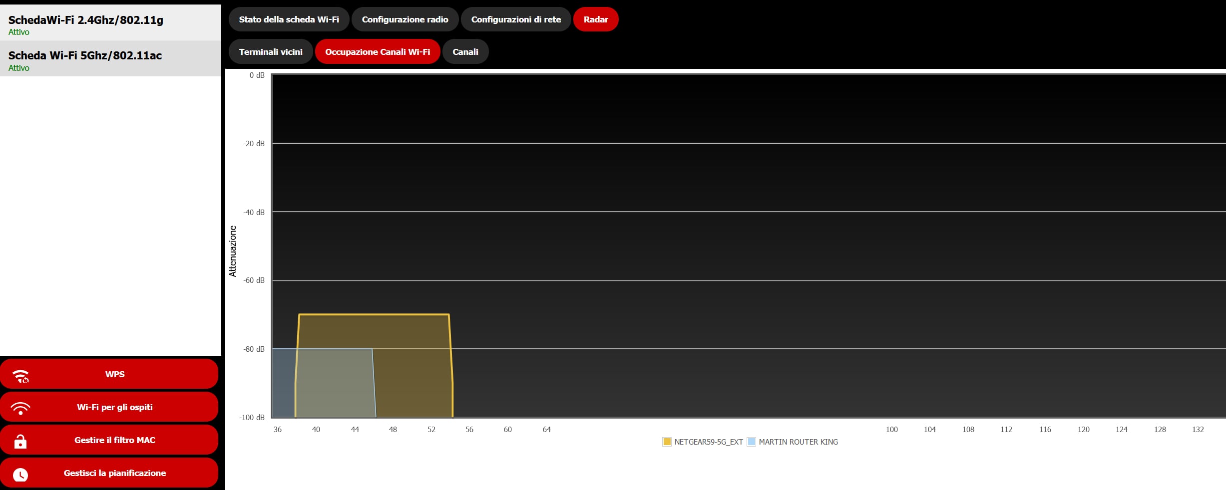

non solo, se vado in occupazione canali wifi mi si presenta questo bel grafico:
quindi il wifi a 5ghz non solo sta funzionando a 80mhz e su canali che non ho scelto io, MA SI VA ANCHE A SOVRAPPORE AD UN EXTENDER del vicino.

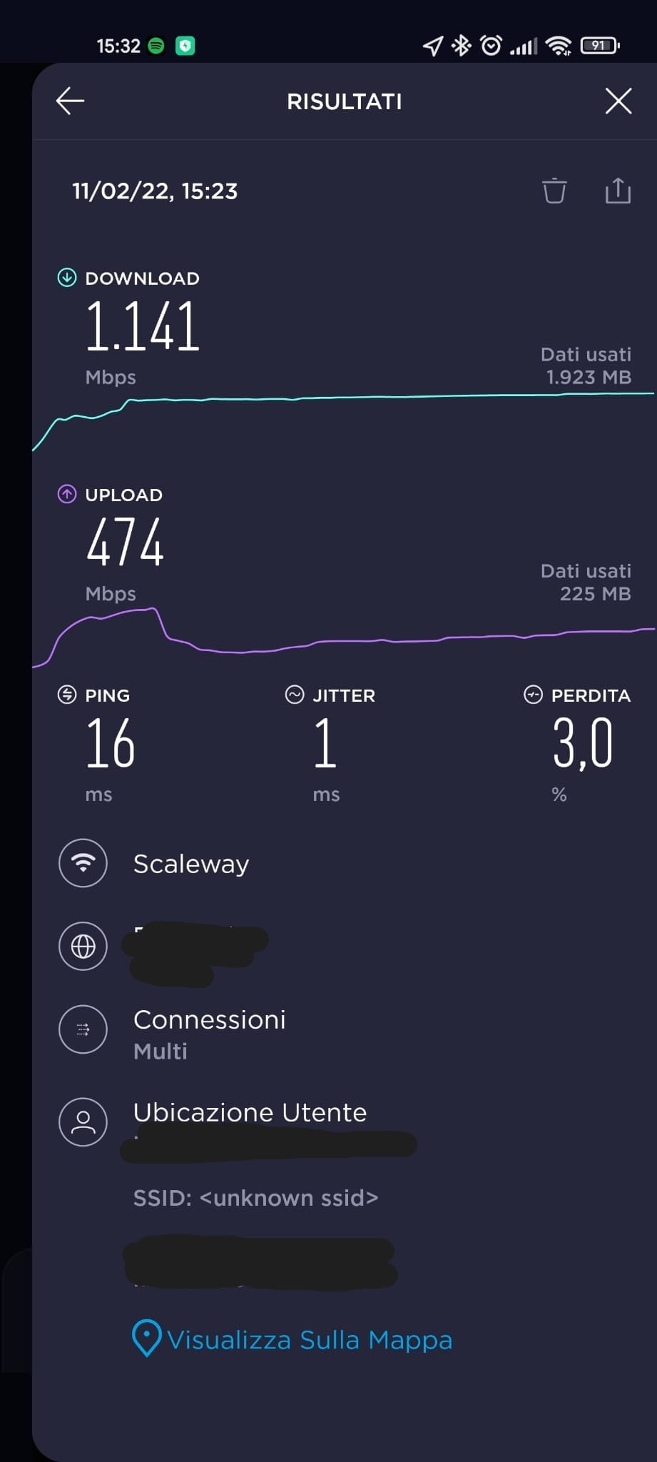

Eppure prima dell'aggiornamento con il mio telefono recente accanto al modem ottenevo questi risultati:
