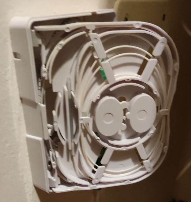

            Sì, la 503 non è adatta a contenere la riccheza di fibra, che deve essere tenuta così:
            Ci sono vari modi per giuntare la fibra ottica, OF usa i pigtail in casa e nel PTE lato secondaria:
            OF usa i splice-on nel PTE lato utente, TIM usa quasi sia nel PTE che a casa gli splice-on:

                La ricchezza di fibra è questa parte di fibra in più, è obbligatorio averla:
