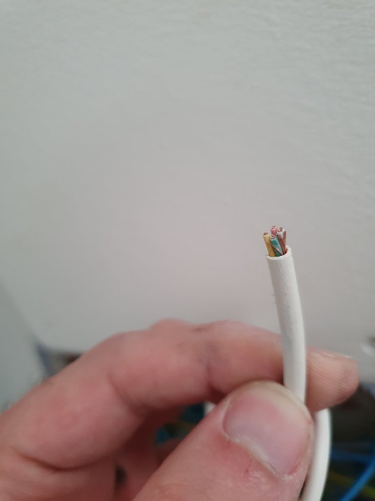

petrelli9 prima di tutto non li trovi (o meglio non dovresti trovarli) nella stessa scatola dei cavi elettrici. Se è assime sarebbe da arrestare chi ti ha fatto l'impianto!!!

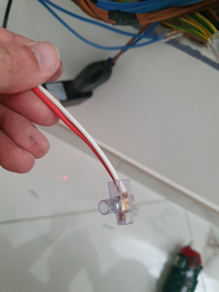

l'ultima foto potrebbe essere del citofono e cancellino, sui vecchi sistemi era a 6 o 8 cavi... lo avevo anche io ,poi sostituito con uno a due fili.

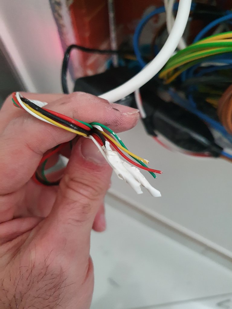

la seconda foto , non saprei per cosa possa essere .... un quadripolare schermato , non saprei per casa come usarlo
nella prima non sono cavi telefonici ma cavo elettrico , il doppino telefonico è solitamente un 0,60 mentre quello in foto a occhio sembra 1.5mm se non addirittura un 2.5 ma sicuramente elettrico----- a meno che non sia stato fatto alla carlona....
Ma comunque cavi elettrici e telefonici non possono convivere assieme, a meno che non siano schermati...ma sicuramente non per un impianto da casa...
