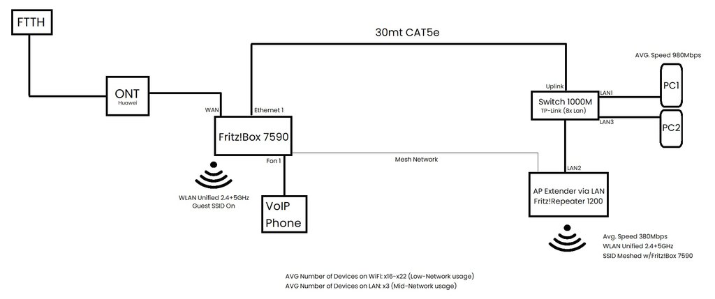

        Questa è la mia infrastruttura al momento

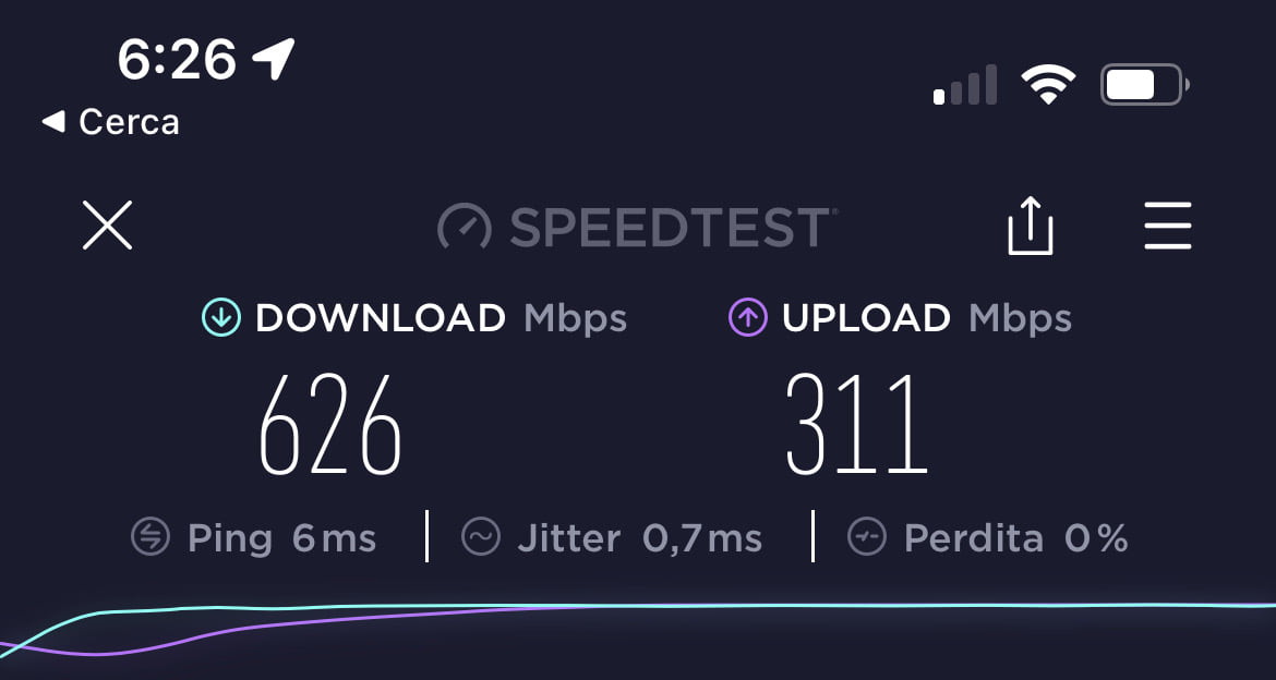

              Non so cosa dirti, ora vado a 620+ Mbps in Download e 311 in Upload, 5 tacche di WiFi perchè ovviamente sono affianco al repeater, il modem è abbastanza lontano e ci sono degli ostacoli (prima agganciavo 80-150Mbps)
              Se controllo dal pannello del Fritz!Box dice che il massimo aggganciabile in base al WiFi del dispositivo è:
              866 Download / 866 Upload
              Ecco uno Speedtest fatto dal Telefono (iPhone 13 Pro)

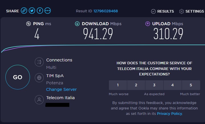

              Questo è invece lo Speedtest fatto dal computer collegato in LAN via Switch
              (che è la stessa identica velocità che ottengo se collego il LAN direttamente al modem senza passare dallo Switch)

                ChrisSolito Ecco uno Speedtest fatto dal Telefono (iPhone 13 Pro)
                E qui appunto hai upload e download separati in tempi diversi. Vedrai che se fai un trasferimento bidirezionale andrai in totale fra up+down a circa quei 600 Mbps che hai registrato nel solo download (che è una velocità più che buona per un collegamento a 866).
                Mentre il cavo mantiene le due velocità in contemporanea (connessione full-duplex).
                  LSan83 Ah ecco, vabbè dubito che succederà mai, oppure se succede è rarissimo
