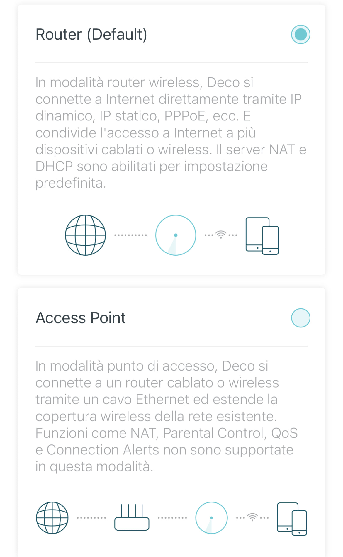

    Corretto. Se il Deco ha il NAT attivo e fa da router dovrà avere la sua sottorete separata da quella del Tim Hub - o altrimenti nascono problemi. Per metterlo sulla stessa rete dell'Hub dovresti configurarlo come semplice AP - ma perderesti diverse funzionalità che sono attive solo quando fa da router.

        Se il tuo ISP è TIM, e vuoi di fatto usare il Tim Hub solo come modem, l'ideale è far fare la connessione PPPoE direttamente al Deco. Eviti il doppio NAT e il Deco ottiene direttamente un IP pubblico - lo svantaggio è che dal Deco non vedi più il TIm Hub a meno forse di non fare una rotta statica specifica. Sul Tim Hub non devi fare nulla, il PPPoE passtrhough dovrebbe essere abilitato di default.
        Sela69
        Il problema è che mettendolo in AP si perdono delle funzioni.

          Faggio Si, perdi le funzioni indicate, che , se ti interessa mantenere, l'unica alternativa è seguire le indicazioni che ti ha dato @[cancellato] , in tal caso probabilmente servirà la rotta statica per raggiungere il tim hub che adesso raggiungi probabilmente grazie al doppio routing.
          La soluzione più pulita in cascata senza doppio NAT è fare PPPoE sul Deco e usare il Tim Hub solo come modem. Ovviamente, come detto sopra, non sarà più visibile dalla lan del Deco.
          Faggio Oppure dite che non sono importanti?
          Questo dipende strettamente da te - se usi o vorrai usare quelle funzioni sul Deco.
