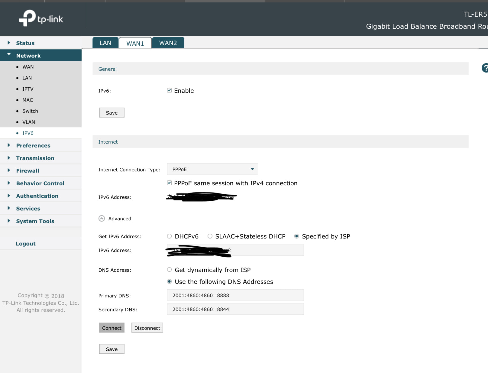

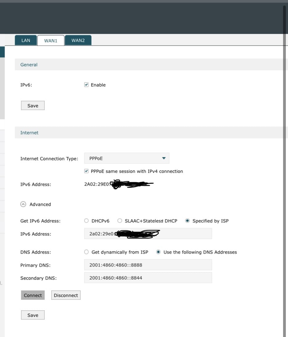

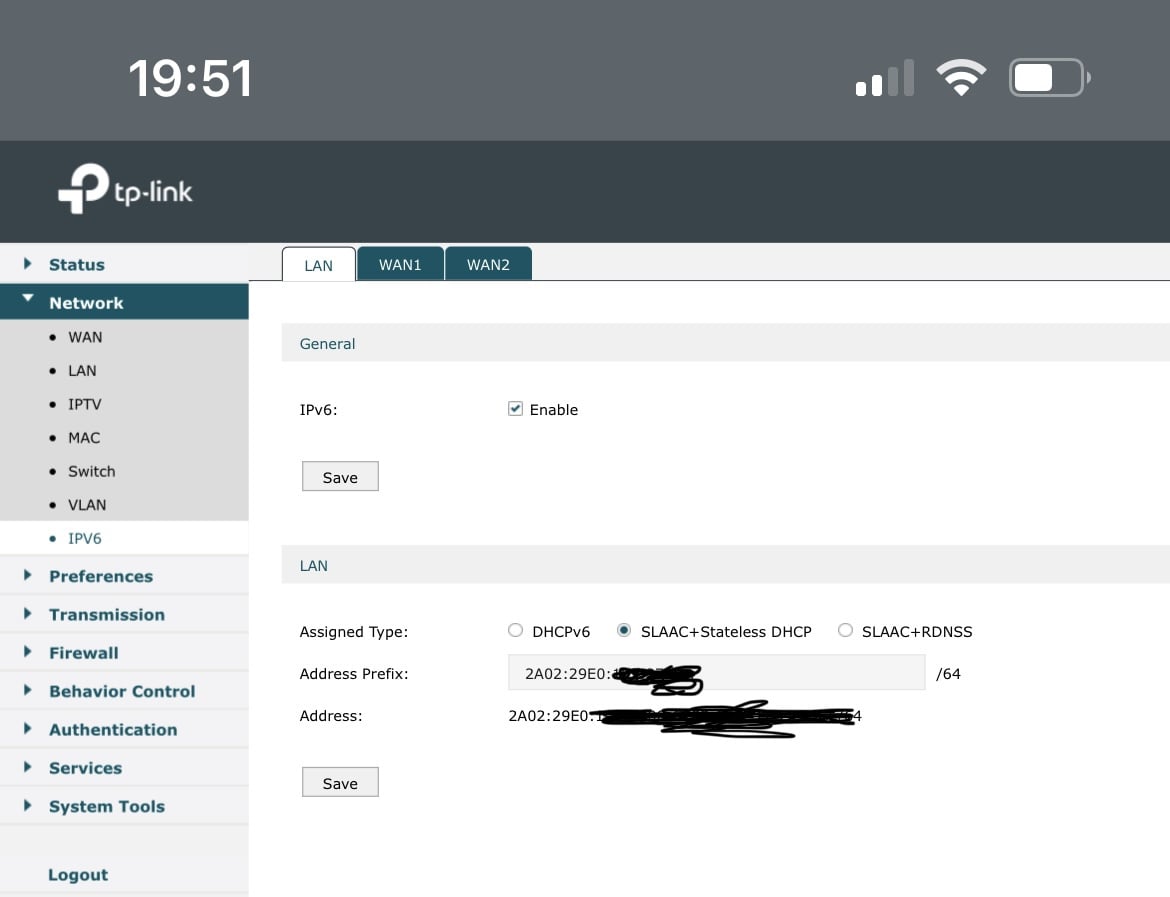

Ho da poche settimane una connessione air 100 con Pianetafibra, ho fatto subito richiesta per ipv6 e sono riuscito su un altro router senza problemi a configurarlo e utilizzarlo, il problema è che ho un Tp-link-ER5120 su cui non riesco proprio a farlo funzionare. Ho ipotizzato che il problema possa essere che non posso specificare un gateway ipv6 ma solo inserire l’indirizzo ipv6 del provider, oppure nella configurazione del dhcpv6

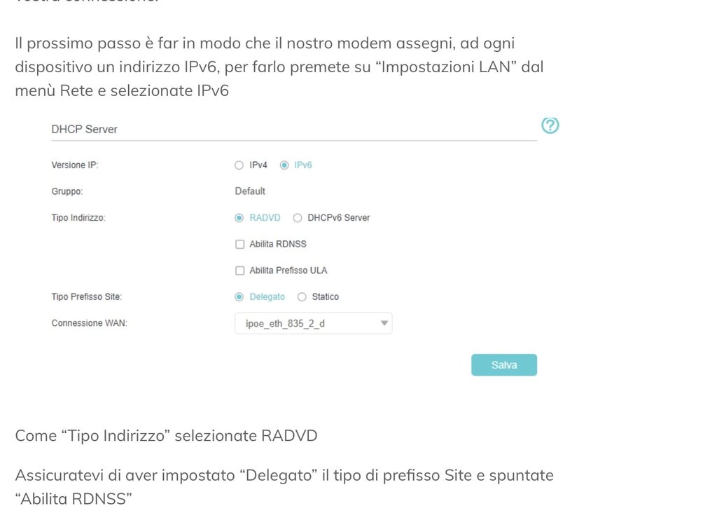

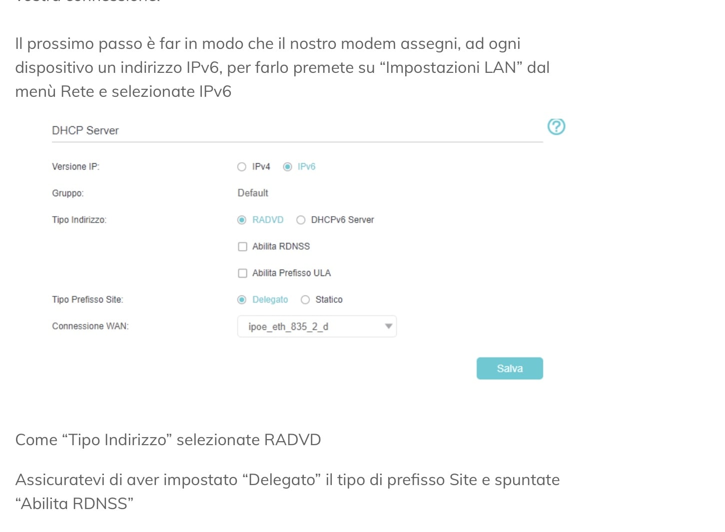

Sul tplink che ho io non posso scegliere il tipo RADVD

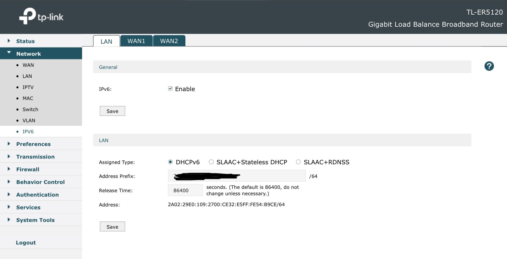

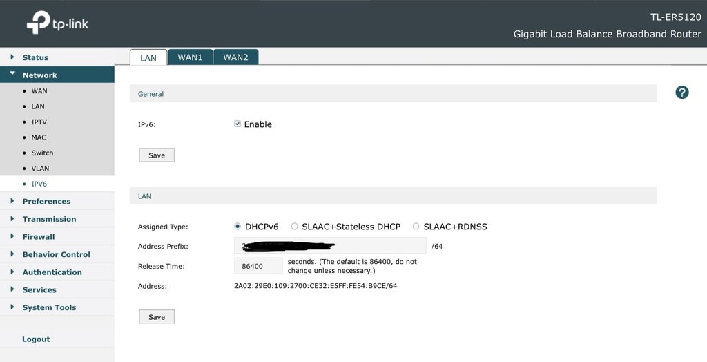

Queste sono le voci relative alla configurazione ipv6 se qualcuno sa cosa sbaglio grazie, oppure con Pianetafibra su questo router non lo posso proprio utilizzare
Nella configurazione DHCP imposti come sono assegnati gli IP ai client nella LAN, non come è assegnato il prefisso IPv6 al router. RADVD indica di usare il demone per Router Advertisement invece di un server DHCPv6 - indicazione IMHO tra l'altro poco corretta perché indica il tipo di software e non il tipo di servizio offerto. Comunque quando il router usa Router Adertisement i client usano SLAAC per ottenere l'indirizzo. L'equivalente per quella pagina di help è SLAAC + RDNSS.
Puoi usare anche DHCPv6 e non cambia nulla tranne per i dispositivi Android che non lo supportano.

    [cancellato] grazie per il chiarimento su RADVD, comunque i client ottengono l’indirizzo e dal router risulta connesso, ma di fatto l’IPv6 andando su un banale sito di test da esito negativo

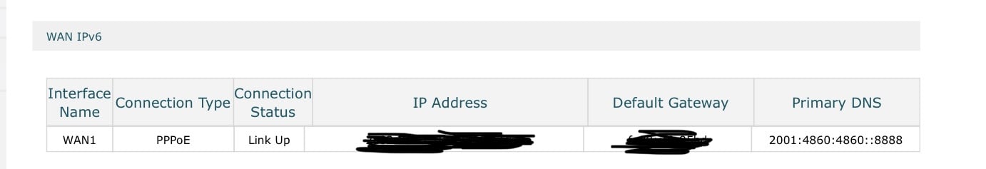

      Sulla wan da connesso
        Mike01
        Puoi mostrare almeno la prima parte dell'indirizzo del router e dei client? Perché è necessario capire che indirizzo ottengono. In IPv6 i client avranno sempre almeno l'indirizzo link-local, che però non è ruotabile. Per raggiungere internet devono avere un indirizzo valido con il prefisso assegnato dall'ISP. I prefissi link local cominciano con fe80.
        • Mike01 ha risposto a questo messaggio
          OK. Purtroppo non si deve il default gateway. Come appunto dici tu PF richiede di impostare anche quello. Se non appare quello corretto nella schermata la connessione non funzionerà. Sui Fritz però quella impostazione non vienr fatta a mano. Se nella WAN imposti DHCPv6 cosa succede? Che indirizzo vedi come gateway?
          Lato LAN è necessarrio abilitare SLAAC + RDNSS, ma finché non è a posto la configurazione del router serve a poco.
            [cancellato] Io comincio a sospettare che la configurazione che scrivono sul sito per i TPLink (quella che ti fa usare PREFIX::1 e PREFIX::2 per la WAN) sia errata proprio e serva solo a bypassare qualche bug di quegli apparati.
              edofullo Inoltre nelle guide viene specificato di definire il Gateway IPv6, ma in PPoE queste opzioni non tutti i router lo permettono e per quello che ho letto non è meramente standard...
              Il Gateway IPv6 va specificato, e i router lo permettono, nelle connessioni IPv6 IPoE.
