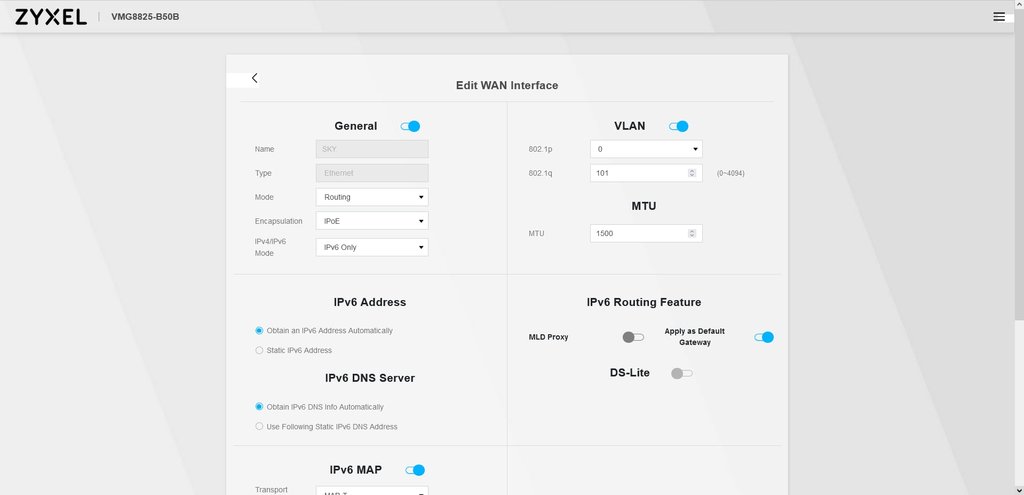

              Io ho provato con il mio Zyxel VMG8825-B50B, ho messo le seguenti impostazioni:
              e nulla, mi da LED rosso a internet.

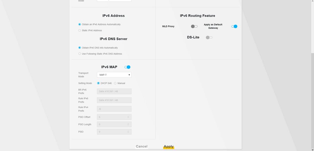

              Ho anche provato a mettere le impostazioni MAP-T Manuali da come si vede nella seconda foto, ma non so se sono corretti. Io se volete posso fare da Cavia. XD

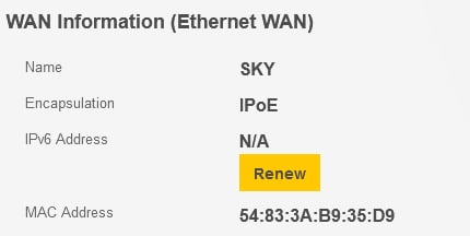

                  Niente IPv6... Ho atteso ben 10 minuti.

                  Ovvio, ma non dice gran che, ho solamente settato IPoE , ed il MAP-T per il IPv6 Only (DualStack/IPv4 Only non danno MAP-T). Ed ovviamente la VLAN su 101.
                    x7l7j8cc cosa vedi nei log? (Ricorda che vanno attivati)
                      x7l7j8cc

                        x7l7j8cc Niente IPv6... Ho atteso ben 10 minuti.
                        Mah prova a lasciarlo una notte intera....
