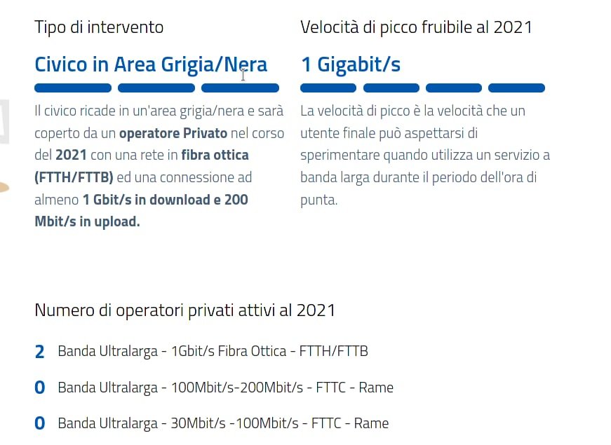

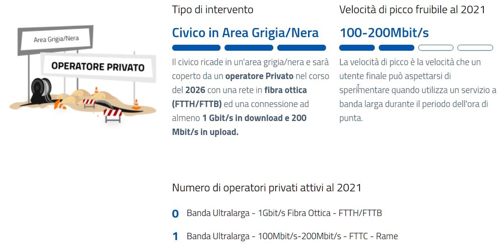

1) i civici della porzione non ancora coperti passano, sul sito bul, da questa situazione:
A questa:
Insomma, per il BUL da 1 op. FTTC, FTTH prevista al 2026, si passa a 0 op. FTTC, 2 op. FTTH già attivi dal 2021, cosa non vera. Purtroppo c'è una via omonima nel comune capoluogo (Firenze) e già le ricerche di FlashFiber a suo tempo molto spesso scambiavano gli indirizzi, quindi do la colpa ad un problema di DB.

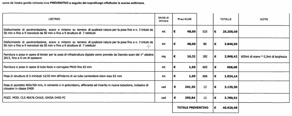

Il preventivo - richiesto ad una sola e unica ditta, cosa già sospetta a mio parere - mi sembra a prima vista abbastanza importante.
Si tratta di 600 metri di scavo per tre microtubi a margine di strada privata asfaltata, su terreno completamente privato, con vari pozzetti. L'importo ripartito viene intorno ai 1000 EUR per unità immobiliare, insomma importi alla MyNet.

- Facendo ora a nostre spese questi lavori, rischiamo di buttare via un sacco di soldi per opere che comunque FiberCop avrebbe fatto totalmente a sue spese da qui al 2026?
- Per quanto possibile senza aver fatto un sopralluogo, il preventivo vi sembra congruo / adatto a una predisposizione per una futura copertura FiberCop/OpenFiber?
- Se emergesse che non c'è stata alcuna coordinazione con FiberCop o altri operatori nel progettare questi lavori, realizzarli porterebbe un grosso rischio di vederli restare inutili e inutilizzati?

[EDIT]: Il preventivo, che avevo scordato:
