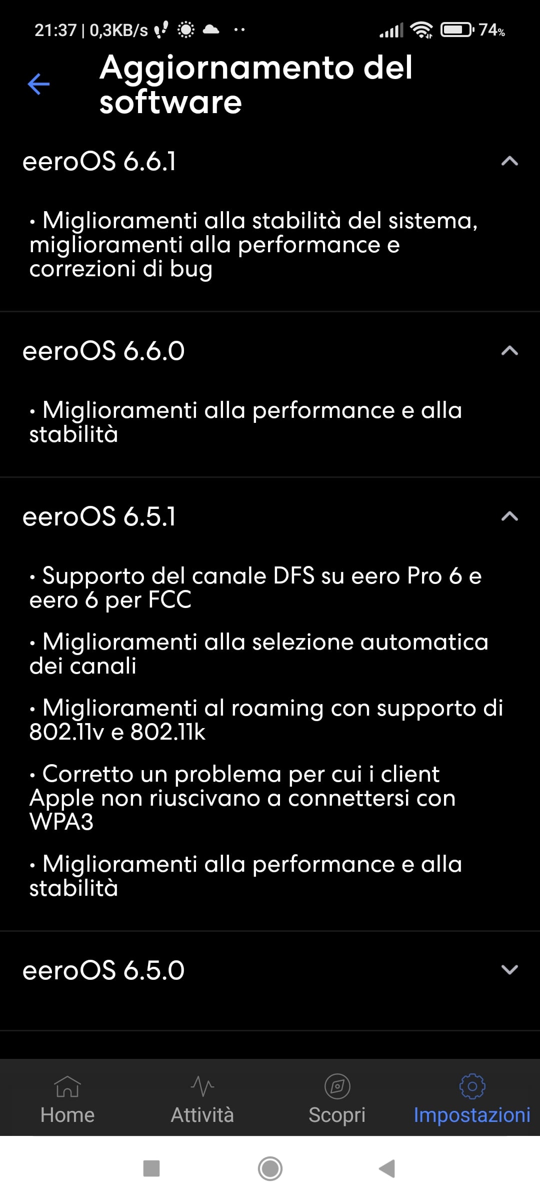

                amazzi44 con eero mi trovo bene, li installi in 5 minuti e ti dimentichi di averli. Stabili, mai un problema da più di un anno. Supporto e aggiornamenti al top.
                Lato negativo, un po' povero lato configurazione e alcune opzioni sono a pagamento.
