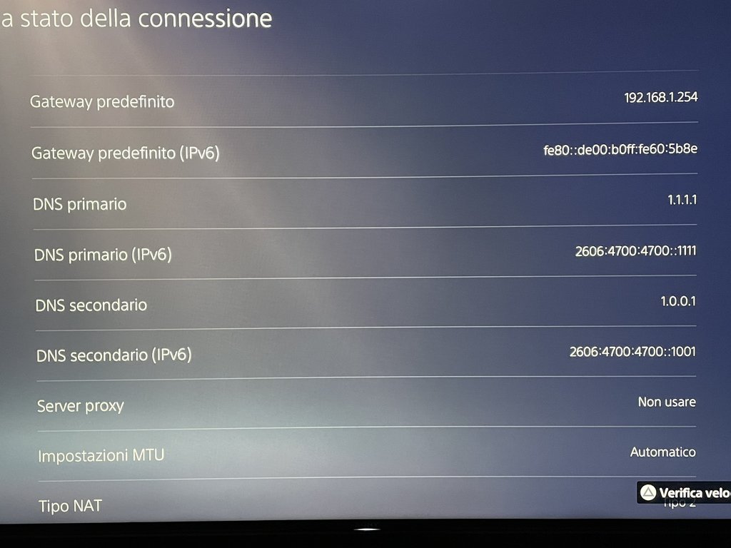

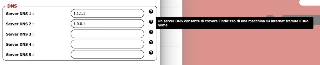

          FrenceFrencedere Grazie mille per la risposta. Tu sei sicurissimo di questa cosa che nel DHCP ci sono i DNS locali che non c'entrano nulla con la rete ? Io ho messo i DNS di Cloudlfare nelle due sezioni che ho indicato prima e ho fatto il test da PlayStation 5 e mi legge sia i DNS IPv6 sia i DNS IPv4. Se, come dici tu, mettendo i DNS IPv4 dove li ho messi non avrebbe alcun effetto, da dove li sta prendendo i DNS IPv4 se non dalla iliadbox? Vedi immagine qui sotto...
          Cosa sarebbero esattamente i DNS locali di cui parli? Se posiziono il mouse di fianco al punto interrogativo che è di fianco ai 5 Server DNS nella sezione DHCP compare il seguente messaggio: "Un server DNS consente di trovare l'indirizzo di una macchina su Internet tramite il suo nome". Questa mi sembra più la spiegazione di un classico DNS, non di un DNS locale...

              FrenceFrencedere La pagina "Welcome" di OpenDNS potrebbe dare un falso negativo? Chiedo perchè invece per tutto il resto sembra che i DNS impostasti sulla iliadbox funzionino.
              Nel Mac non ho impostato niente in manuale, prende le impostazioni di rete da quello che gli arriva dalla iliadbox via WiFi. Quindi prima prende i DNS di Cloudflare:
              Poi cambio i DNS e metto quelli di OpenDNS e prende quelli di OpenDNS:
              Poi li ricambio di nuovo con Cloudflare e li prende di nuovo aggiornati:
              Idem la PlayStation 5 (per prendere un esempio di dispositivo passivo) dove prima prende i DNS di OpenDNS appena cambiati:
              E poi riprende quelli di Cloudflare dopo che li ho ricambiati:
              Insomma, tutto fa pensare tranne che i DNS impostati nella sezione DHCP della iliadbox non funzionino. Se solo la pagina "Welcome" di OpenDNS non funziona, evidentemente c'è qualcosa che non va lì...
              E comunque non so la pagina di test di OpenDNS ma a me la pagina di test di Cloudflare (ovvero https://1.1.1.1/help) mi dice che i DNS sono corretti senza che io abbia impostato qualcosa nel computer. Gli unici DNS li ho impostati nella iliadbox nella sezione DHCP.
              Se provi tu, sono sicuro che ti dice "Connected to 1.1.1.1: No".
              Visto che su altri forum i problemi vengono sempre fuori dagli utenti che hanno OpenDNS e non dagli utenti che hanno Google o Cloudflare, ti invito a provare a impostare nella iliadbox i DNS di Cloudflare e vedere cosa succede. Altrimenti non si spiega perchè da me i DNS me li carica bene e a te no.
