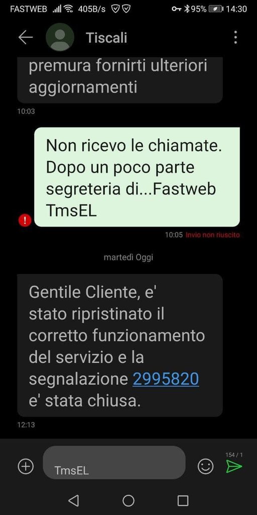

Questo mi è arrivato oggi , è il secondo messaggio e sembrava che fosse risolto e mi hanno chiuso pratica. ma non è risolto

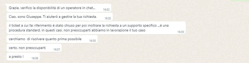

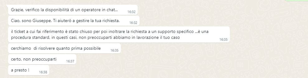

andreagdipaolo Credo che al 130 no perchè poi mi perdo e spesso mi lasciavano in attesa e cadeva la linea. Procederò con Whatsapp esattamente come mi hai consigliato tu, essenziale ed immediato. Credo apriranno allora un nuovo nr. di guasto e , spero, lo risolveranno prima di chiudelo. Ti ringrazio ancora
andreagdipaolo Ciao, ho fatto come suggerito. Io avevo 2 guasti uguali chiusi ( e quindi risolti !!!! per Tiscali) e non sapevo della procedura standard...magari avvisare in qualche modo il cliente. Ti ringrazio ancora e spero di confermarti presto la conclusione della mia odissea iniziata a fine novembre. Una buona serata
