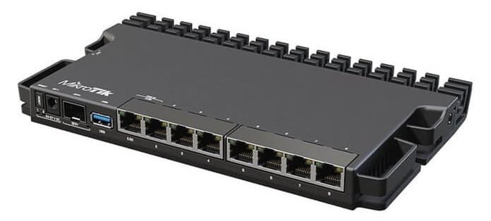

    matte_car io un router che mi faccia esclamare "bello!" devo ancora vederlo
    La bellezza è nell'occhio di chi guarda:
