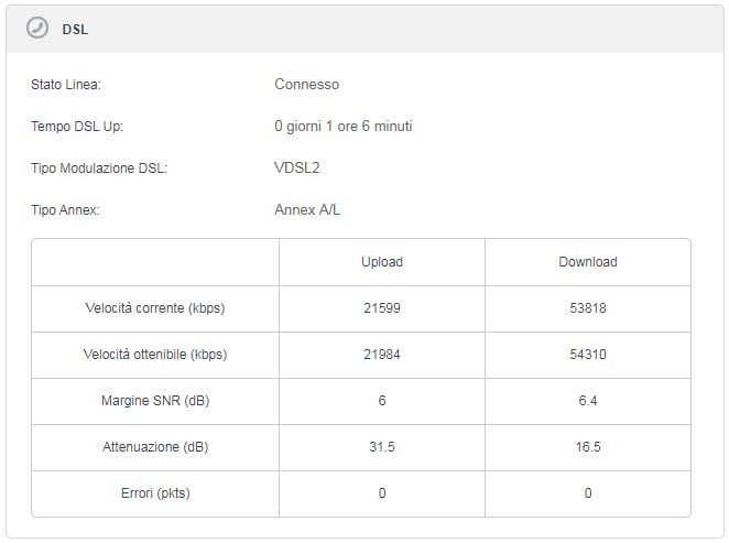

Questa era la situazione appena allacciato:

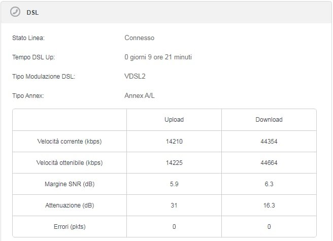

Adesso, da un paio di mesi, la mia linea è calata di circa 10MB in download e 6MB in upload.
Vorrei capire se è colpa delle nuove attivazioni che portano quindi ad una inevitabile saturazione/degrado della linea, oppure potrei intervenire in qualche modo per ottenere i valori di prima.
Lascio qui sotto i valori che ho attualmente, grazie mille per il supporto.
