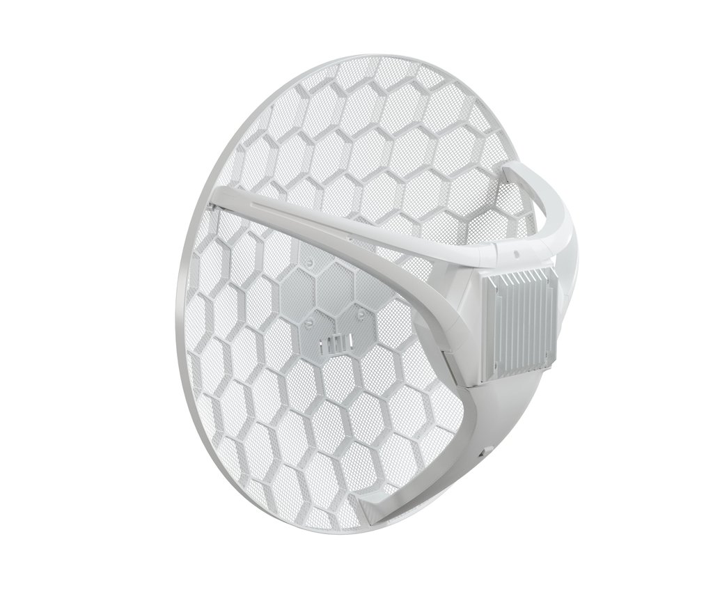

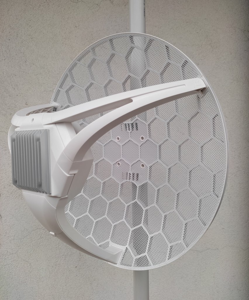

Il prodotto che recensiremo oggi è il Mikrotik LHGG LTE6 kit, questa è una antenna outdoor dotata di un guadagno decisamente elevato (valore medio di 17dBi, il dettaglio lo vedremo a breve) e di un angolo di copertura ristretto (25°).
Questo la rende la soluzione ideale quando ci si vuole collegare ad una BTS lontana, cercando di limitare al massimo gli altri rumori.
L’antenna in test è la versione con Modem CAT6 (in grado quindi di aggregare due bande contemporaneamente in download). A questo link è disponibile un dettaglio delle bande aggregabili.
La LHGG presenta inoltre una porta gigabit, una CPU dual-core e 256MB di RAM che la rendono adeguatamente carrozzata dal punto di vista hardware, anche in vista di upgrade al modem.

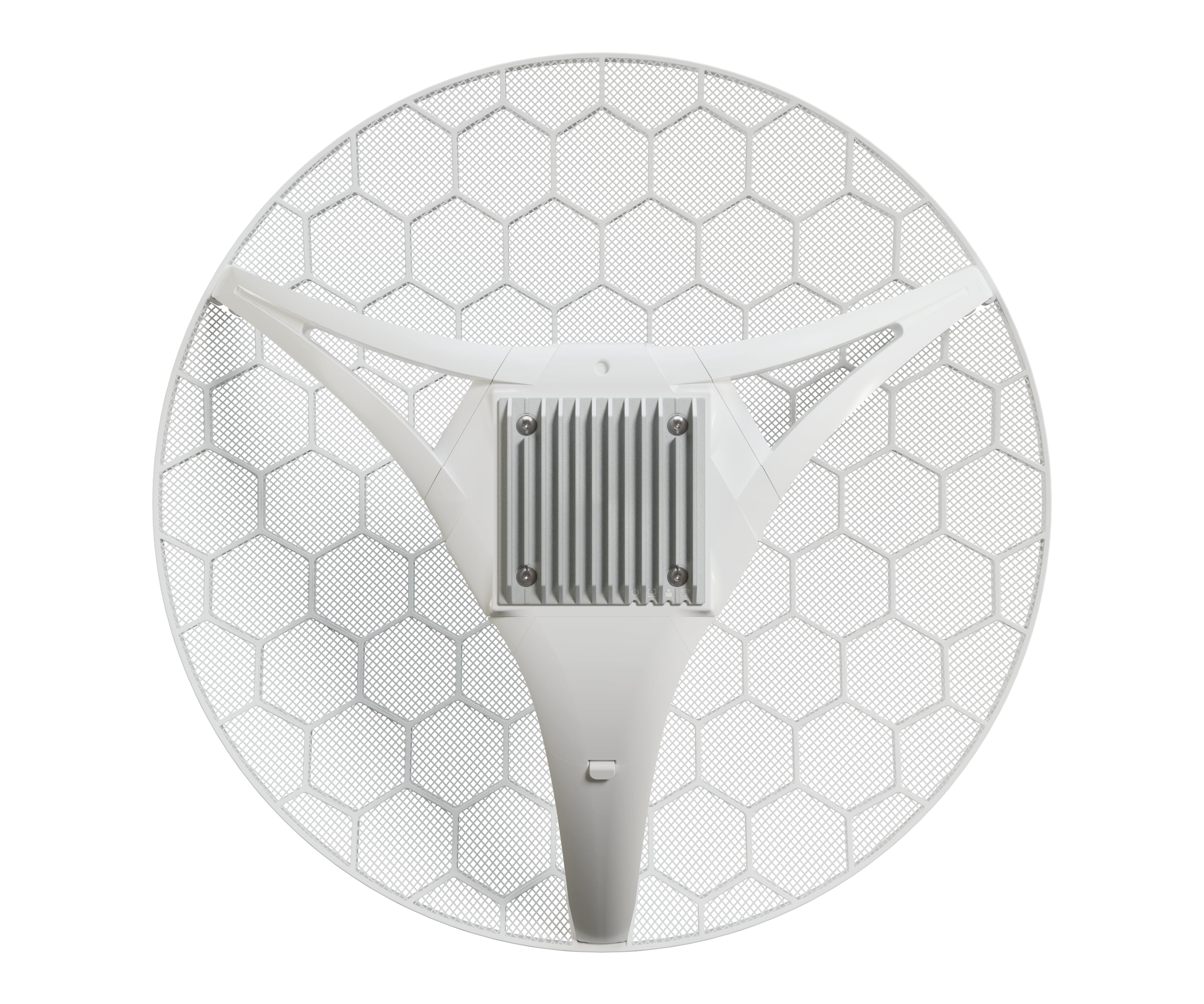

Interessante l’aggiunta, poi, di un dissipatore in alluminio, che ha permesso di ampliare il range operativo fino a 70°C e che dovrebbe garantire un funzionamento stabile anche nelle condizioni più estreme.

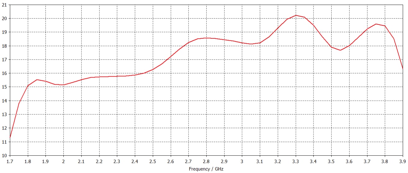

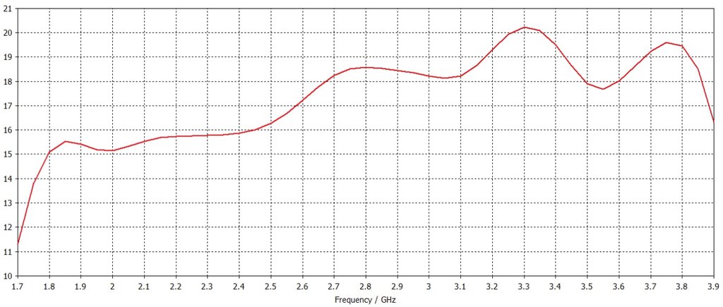

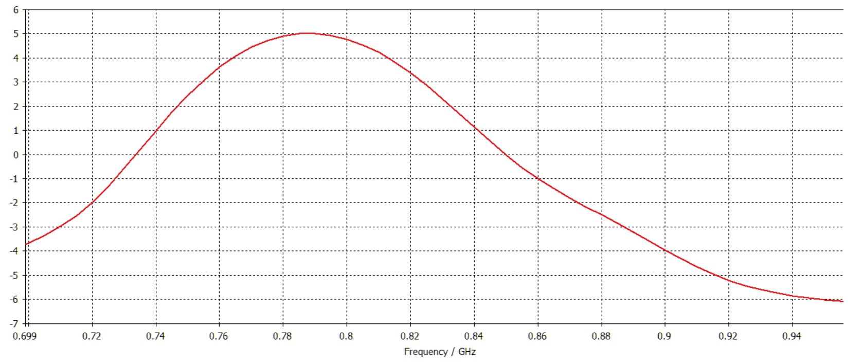

Andiamo innanzitutto ad analizzare il gain dell’antenna. Fortunatamente Mikrotik ci mette a disposizione un conveniente grafico:
Per noi italiani, i valori più interessanti sono i seguenti:
  • Banda 1 (2100 MHz): ~ 15.5 dBi
  • Banda 3 (1800 MHz): ~ 15dBi
  • Banda 7 (2600 MHz) ~ 17dBi
  • Banda 20 (800 MHz): ~ 5dBi
Questi valori la pongono ai vertici delle antenne LTE disponibili sul mercato per quanto riguarda il guadagno offerto, specie se si considera che non si avrà alcuna perdita legata al cablaggio.

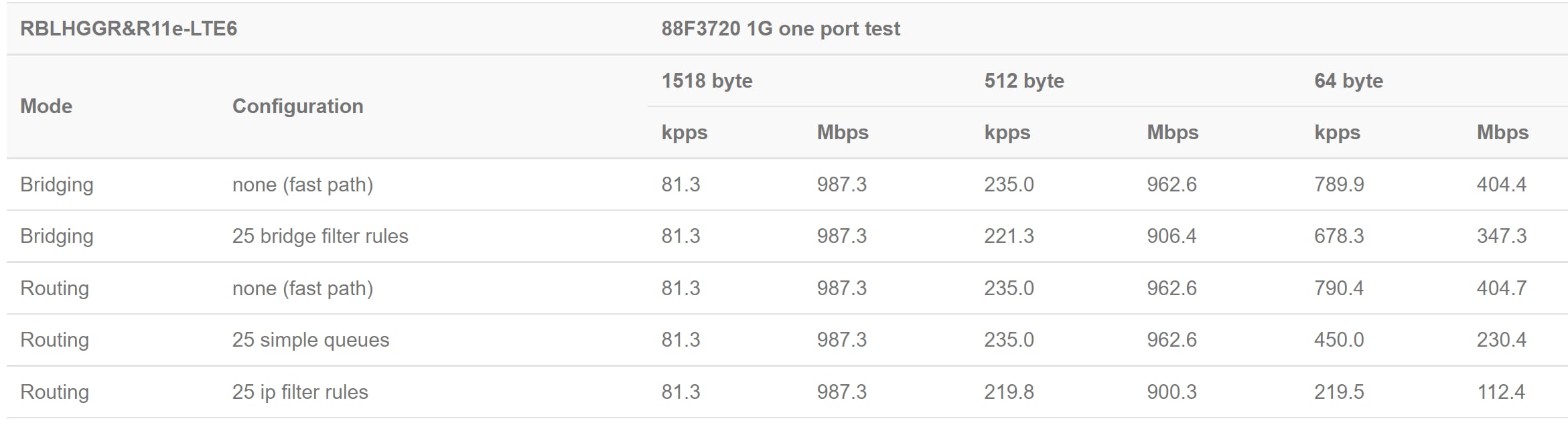

Dal punto di vista teorico, quindi, con la LHGG (che è dotata di una CPU dual core a 64bit) si potrebbe decidere anche di usare l’antenna stessa come router collegando a valle dei semplici switch e access point, e configurando il resto della rete sulla LHGG stessa.
Allego i test prestazionali di Mikrotik per chi è interessato:

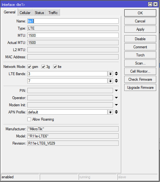

La parte dell’UI più interessante è sicuramente quella relativa all’interfaccia LTE, da qui si possono impostare i vari settaggi del modem LTE (selezione delle bande, verifica numero cella, ecc.) oltre che aggiornare il firmware del modem (attenzione: richiede un po’ di tempo e non compare alcuna finestra che confermi che l’aggiornamento è in corso) e verificare i valori radio.
Una delle feature forse più interessanti (ma potenzialmente anche pericolosa) è la possibilità di bloccare frequenza e cella (della banda primaria).
Non è tuttavia possibile fare tale operazione da interfaccia e sarà quindi necessario operare da terminale.
Ad esempio, se vorremo utilizzare la banda B7 della cella 331 scriveremo:
/interface lte at-chat lte1 input="AT*Cell=2,3,,3350,331"
Maggiori dettagli sul comando di cell lock e gli altri disponibili si possono trovare qui
Da notare che sui modelli dotati di modem CAT6 (R11e-LTE6) questa impostazione viene salvata al riavvio dell’apparato.

Dopo averla accesa mi sono ovviamente messo a giocare un po’ con le varie bande e con i vari settori e celle disponibili.
Una cosa interessante che ho notato: non sono riuscito in nessun caso ad agganciare la B1, i valori radio erano troppo scarsi e non c’era una cella che rimanesse sempre visibile. Sia lasciando in automatico che forzando manualmente le varie celle, nonostante le diverse prove non sono mai riuscito a mantenere un collegamento che durasse più di un paio di secondi.

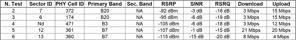

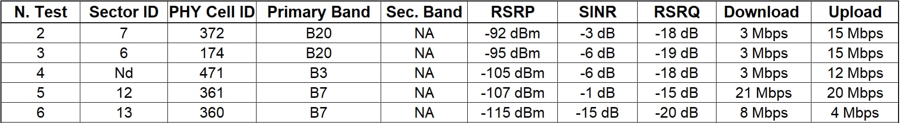

Ho quindi provveduto a testare ogni singola cella con un segnale accettabile e stabile che fosse disponibile, di seguito la tabella riassuntiva dei risultati:
Come si può notare, l’unica cella che garantiva buone performance era quella che stata scelta in automatico dalla rete (B7, 361).
Per quanto riguarda le bande B20 e B3, direi che il problema principale in questo caso era il carico sulla cella già troppo elevato che non permetteva di raggiungere performance migliori.
Guardando alla B7, invece, la seconda cella agganciabile aveva valori radio troppo degradati rispetto alla cella 361 per poter garantire performance migliori di quest’ultima.
Dai test era dunque evidente che la banda B7 sulla cella 361 era quella che garantiva le migliori performance. Tramite l’apposito comando ho quindi provveduto a bloccare la banda primaria su tale cella, e ho poi abilitato sul Mikrotik rispettivamente le bande B20 e B3 come secondarie.

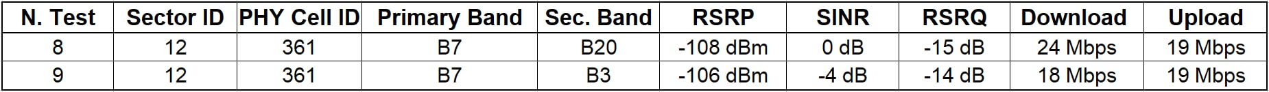

I risultati sono stati i seguenti:
Tutto sommato i risultati sono abbastanza simili tra loro: non mi sento dunque di poter dichiarare che una delle due combinazioni fosse definitivamente migliore dell’altra, sarebbero necessari dei test prolungati per stabilire se una delle due offra complessivamente un risultato migliore (e ciò esula dallo scopo di questa recensione).

    Hadx Fortunatamente Mikrotik ci mette a disposizione un conveniente grafico
    Che poi l'assenza di questo tipo di informazioni è uno dei grossi problemi della maggior parte delle CPE outdoor, magari sono anche competitive con questa LHGG, ma senza dati non puoi saperlo...

      handymenny Che poi l'assenza di questo tipo di informazioni è uno dei grossi problemi della maggior parte delle CPE outdoor, magari sono anche competitive con questa LHGG, ma senza dati non puoi saperlo...
      Avevo verificato alcuni pannelli che indicavano un valore (che normalmente è il gain di picco) e non ne avevo trovato nessuno che arrivasse a 17dBi, però sì fare un confronto preciso è impossibile.
