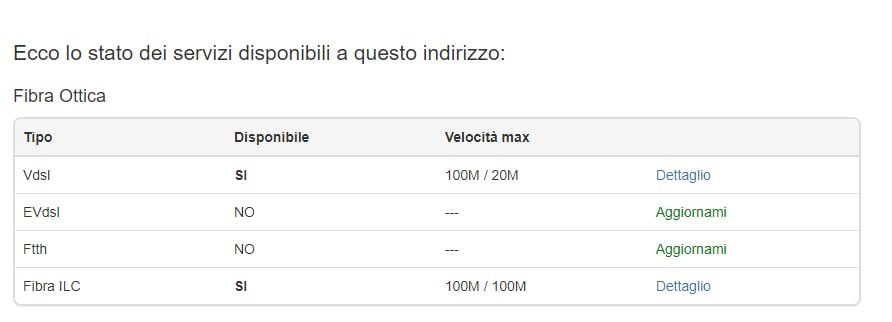

Ciao a tutti, tra qualche mese cambierò casa e sto iniziando ad informarmi su quale operatore possa fornire la connessione migliore.
Attualmente l'indirizzo risulta coperto con FTTC fino a 100Mbit:

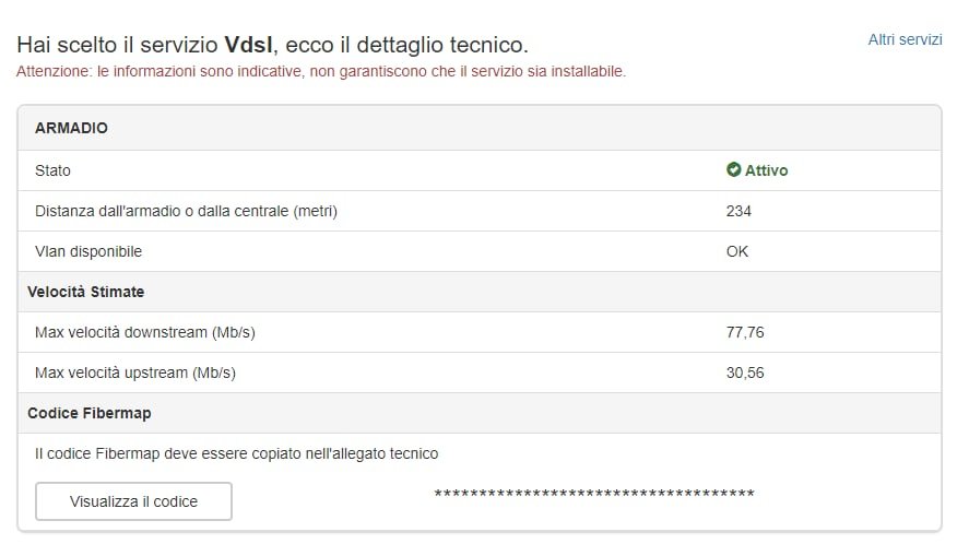

La distanza dall'armadio risulta 234 metri (ma con questa distanza come mai non è attivo il profilo 200mbit?).

    c-riccardo La distanza dall'armadio risulta 234 metri (ma con questa distanza come mai non è attivo il profilo 200mbit?).
    Perché evidentemente sull'armadio in strada è presente un apparato (ONU) che fornisce solo la 100 Mbps, e non è stato (ancora) aggiornato alla FTTC 200 Mbps.
