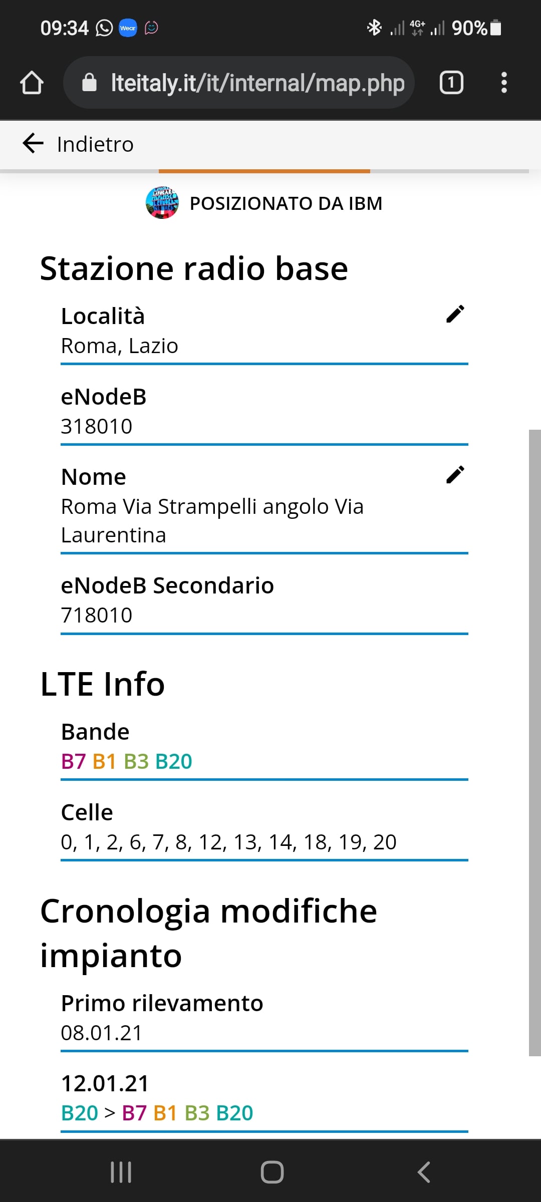

Mi spiego meglio io da casa mi collego alla Bts Wind3 318010 che ha 4 bande, però ogni tanto mi ritrovo collegato alla 718010 che però ha 2 sole bande. Fisicamente sono la stessa Bts solo che il primo è l'eNodo principale, lol secondo è l'eNodo secondario. Che differenza c'è tra i due? , perché ogni tanto mi passa dalla primari alla secondaria? Ovviamente quando si connette all'eNodo secondario con 2 sole bande le velocità sono minori.
Ho un b818 e voglio mettere un'antenna esterna puntata sulla Bts, ma come posso evitare che faccia questo scambio?

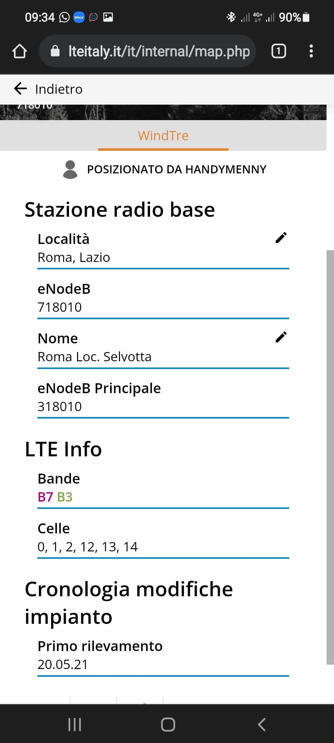

    Mandrakone anche l'eNodeB principale ha solo due bande in questo momento (B1 e B20). Su lteitaly le mostriamo sempre tutte su quello principale perché è stato pensato così, in futuro diventerà più chiara quell'indicazione.

    Per esempio la BTS wind a cui mi aggancio il 1 gennaio 2021 è stato creato un eNodeB secondario con solo b3 a 2 celle Questo perché tutta la parte NR 5g DSS è stata spostata li.
    Ma in ogni caso io in 4g quando aggancio come primaria quella cella b3 (nodo secondario), aggrego comunque b1 e b20 dell eNodeB primario
