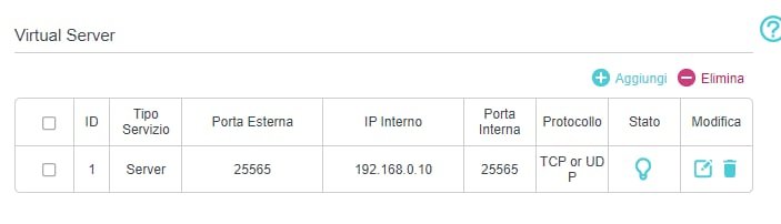

Salve, ho provato ad aprire le porte del router per poter far accedere i miei amici al mio server, però ho notato tramite questo sito che le porte risultano chiuse, (infatti i miei amici non riescono a raggiungere il server), anche se dalle impostazioni del router credo di aver inserito i dati correttamente.
Il dispositivo in cui vi è il server gli ho assegnato l'ip manualmente.
Come ISP ho Dimensione, (non ho richiesto l'IP statico, e non so se lo danno di default), per il collegamento con il server ho provato ad utilizzare l'IPV6.
Il problema a cosa può essere dovuto? Al NAT?
(Se vi servono ulteriori informazioni rispondetemi pure 😀 )
    AlerkOne Potresti essere sotto CGNAT... quindi di conseguenza non hai ip pubblico e quindi di conseguenza non puoi aprire le porte.
    @giusgius ti evoco!
    AlerkOne Hai richiesto almeno l'ip pubblico? Perché senza ip pubblico i tuoi amici non possono accedere al tuo server. Chiedilo all'assistenza dimensione e ti sapranno aiutare.
      giuse56 No non ho richiesto l'ip pubblico.
      Quindi grazie a @MrMark_ deduco che sono sotto CGNAT e giustamente anche se apro le porte il server non è comunque raggiungibile.
      • MrMark_ ha risposto a questo messaggio
        AlerkOne non ho richiesto l'IP statico
        L'IP statico non ti è necessario, l'IP pubblico sì come ha scritto giuse56 ; ho comunque il sospetto che Dimensione offra l'IP pubblico statico (come fa Fastweb, d'altronde).
        AlerkOne Bravissimo, contatta il servizio clienti Dimensione e richiedi IP Pubblico, dinamico meglio.
          AlerkOne per il collegamento con il server ho provato ad utilizzare l'IPV6.
          Ma i tuoi amici hanno IPv6? Senza non possono accedere ad un servizio IPv6. E se usi IPv6 anche il server deve avere un indirizzo IPv6 pubblico - qui non lo vedo, c'è solo un indirizzo privato IPv4.
          Con IPv6 non serve neppure il port forwading, perché IPv6 non usa NAT. Però ci vuole una regola di firewall che autorizzi il traffico in ingresso per quell'IP su quella porta.
          Altrimenti se sei in IPv4 hai bisogno di un indirizzo pubblico (statico o dinamico), se c'è CG-NAT di mezzo non puoi accedere dall'esterno.

                Ho chiamato l'assistenza e mi hanno fornito l'IP pubblico dinamico per l'IPV4, ma le porte risultano comunque chiuse utilizzando questo sito.
                I parametri nel router non li ho cambiati, ho sbagliato qualcosa?
                  AlerkOne Ma ai tuoi amici funziona l'accesso remoto? Aldilà di cosa ti dice il sito. Se non ti dovesse funzionare prova a spegnere e riaccendere il router e riprova. Controlla che le porte siano aperte correttamente, all'interno dell'interfaccia del router.
                    AlerkOne hai riavviato?
                      giuse56 giusgius
                      Si ho riavviato 10 minuti fa e non funzionava.
                      Però attualmente funziona, quindi è tutto okay!
                      Grazie di tutti i vostri consigli ed accorgimenti!
