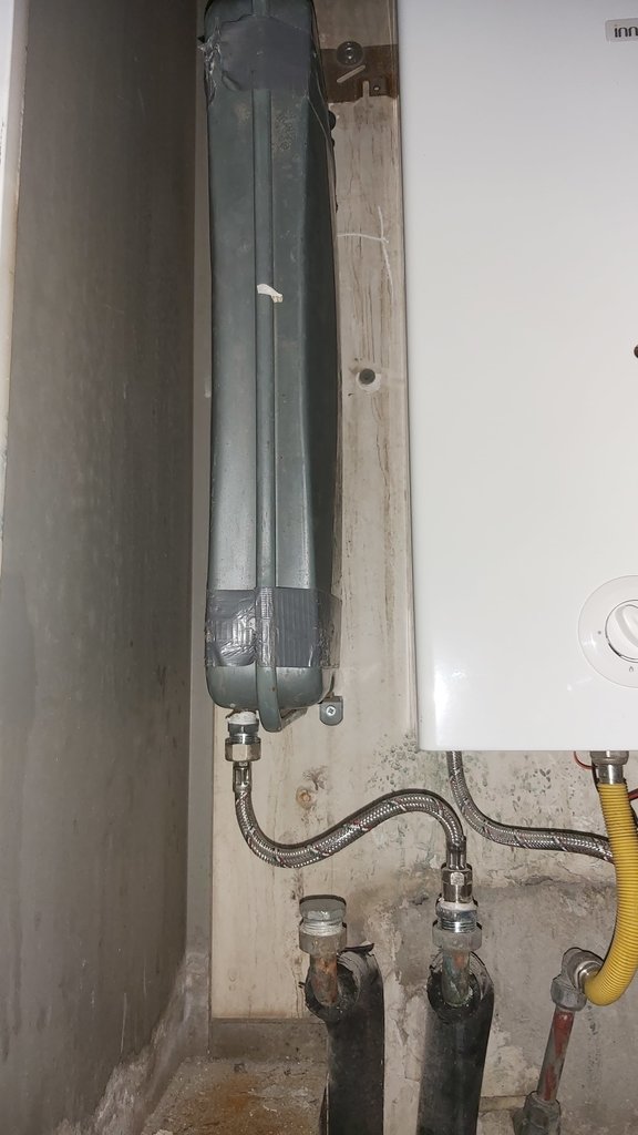

                  Questo è il vaso di espansione:
                  Ora non per dire, ma a me sembra riciclato da una caldaia, hanno poi riempito fino a 1,1 bar col ol compressore.
                    [cancellato] Di base spento, l'acqua nei termosifoni è a circa 14 gradi °C, la stufa la porta fino a 60.
                    QRDG Ora non per dire, ma a me sembra riciclato da una caldaia
                    Più che riciclato.. sarà lo stesso modello.
