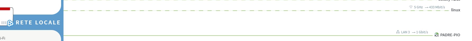

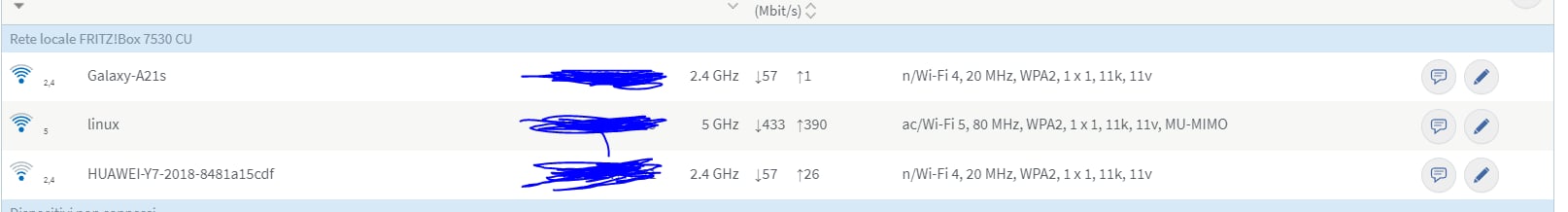

        pyro71 puoi postare i grafici?
        • pyro71 ha risposto a questo messaggio
          CosimoP linux è alexa,la firetv l'ho scollegata da internet
          • CosimoP ha risposto a questo messaggio
            pyro71 quelle sono le velocità stimate del link wifi che si crea fra il fritz e il dispositivo. Quel valore indica solo la capacità stimata (quella reale è circa la metà in wifi) che puoi sfruttare. Non è la banda che sta consumando il dispositivo, è tutto normale e non c'è bisogno di preoccuparsi o di limitare la banda
              CosimoP stimate
              effettive, non stimate. Per il resto confermo, quella non è la banda usata, ma il massimo che il device può usare.
              In qualsiasi caso se abbassi quelle velocità danneggi tutta la rete Wi-Fi di tutti i device, rendendola più lenta.
