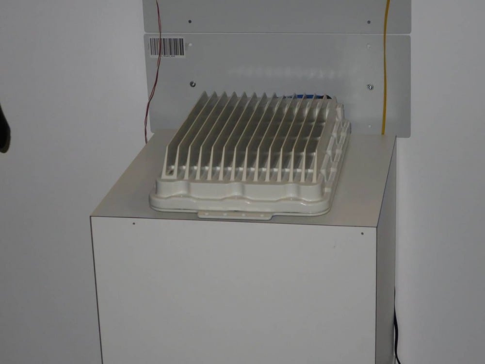

                Questo è un onu gfast in sperimentazione a roma su architettura gom. Pensa te di quanti anni fa è. È un progetto morto e fallito.

                  Vengono usati degli apparati ADTRAN dove l'apparato in sede cliente "retro-alimenta" l'apparato G.Fast messo nel basement dell'edificio.
                  Telecom utilizza la versione basata su doppini per il G.Fast.
                  Probabilmente alla base dell'impossibilità ad erogare FTTH ci sarà qualche ostacolo a livello di verticale per cui han pianificato FTTB in sostituzione.
