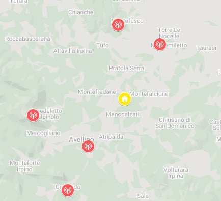

Salve, queste sono le BTS Eolo nella mia zona, come mai con nessuna di queste sono coperto da Eolo 100 ma solo da Eolo 30?
Da dove viene la mappa? Da quanto emerge qui sul forum non si trovano più aggiornate…
  • Tello ha risposto a questo messaggio
    amazzi44 Ho avuto le coordinate da un tecnico, la mappa l'ho fatta io con maps
    Senza le coordinate precise la verifica non è del tutto affidabile, ma nella tua posizione (spannometrica) risulta visibilità solo presso le due BTS a nord, che erogano Eolo 30; la BTS di Avellino, invece, eroga Eolo 100. Se hai visibilità con quest'ultima dovresti essere coperto.
    Dipende anche dalla distanza...io ho la 100 in zona...ma essendo a più di 10 km mi da attivabile solo a 30...

      Ci credo... A volte per "miracolo" ci si collega a 7,5-8Km, ma basta un po' di vento/pioggia forti per far degradare il segnale ed abbassare la velocità (se non a far cadere la linea del tutto). Per avere una buona connessione stabile con la 100 bisogna essere entro i 5 - 6 Km dalla bts.
