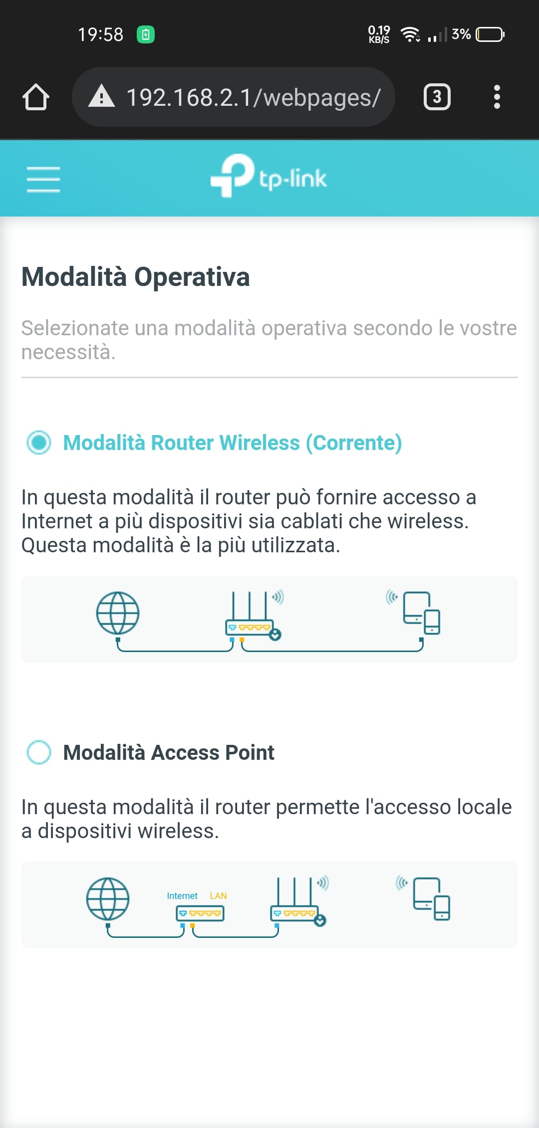

        Qualche mese fa avevo il Tenda AC19 che c'era proprio la modalità AP.
        fabreg È un router, ma probabilmente è dotato di modalità access Point. Se è come il “compagno” VX220-G2v (molto simile come parte Wi-Fi ma in più supporta il VoIP) non ha la modalità access point ma comunque dalle impostazioni avanzate è possibile scegliere “bridge” come tipo di connessione EWAN, il risultato è lo stesso
        Va bene, do uno sguardo. Grazie intanto.
        fabreg ti confermo che c'è anche la modalità AP.
        Grazie!

        riesumo la discussione senza aprirne un altra per dire che ho collegato in cascata un access point NETGEAR WNR2000 e mi aspetterei la stessa banda, più o meno, del b818.
        Ma così non è. il b818 va a 60-80 mb e se mi collego wifi al netgear lui mi da max 9-10 mb come se fosse bloccato.
        ho testato anche come internet, alla fonte, un b535 e ho lo stesso problema
