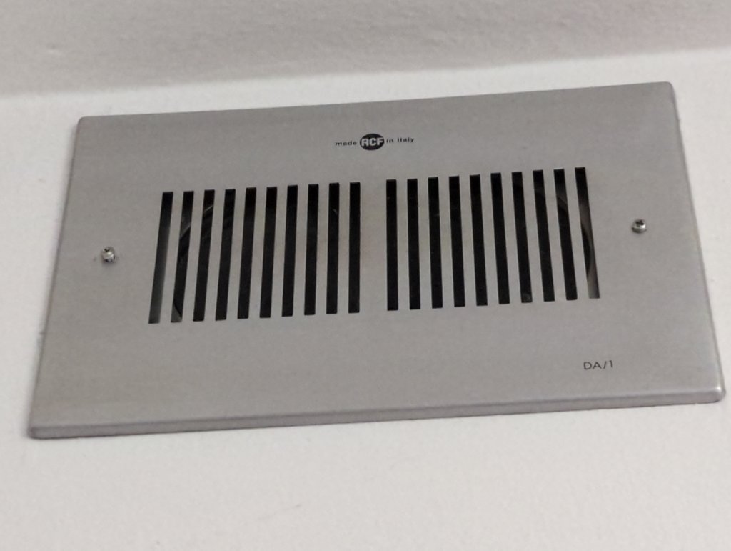

Nella casa recentemente acquistata, una testa di trifamiliare a 3 piani con costruzione anni 90 trovo praticamente su ogni stanza una griglia con all'interno una cassa audio.
Trovo giusto all'entrata di casa un mazzo di una 20ina di cavi rosso e neri tagliati (non sono esperto ma dovrebbero essere quelli della filodiffusione).
La mia domanda è: come recuperare l'installazione? Magari perché no collegando poi una banale Alexa?

      Queste sono , ne avrò una 20 ina o più .
      Ed ecco i cavi
        apez84 secondo me puoi usare ad es dei raspberry con un hat amplificatore e poi ad esempio vai di AirPlay se hai iOS

              apez84 Forse lo sai già, ma... con così tanti altoparlanti è probabile che non si tratti di un sistema pilotabile da un normale amplificatore hi-fi, come quelli che ti ha suggerito @eutampieri: è più probabile che sia un impianto di diffusione sonora con alimentazione a tensione costante. Se è questo il caso e vuoi riutilizzare l'impianto per ripristinare l'audio in tutta la casa, devi usare un amplificatore cosiddetto "PA" (Public Announcement) specifico per questo tipo di collegamenti.
              Ho provato a cercare su Internet informazioni sugli altoparlanti che hai fotografato (RCF DA/1) ma non ho trovato nulla: probabilmente sono troppo vecchi e non sono mai finiti su internet. Un modo per sapere se effettivamente è un impianto a tensione costante senza avere particolari strumenti è guardare come sono fatti i collegamenti: devi smontare uno degli altoparlanti fino ad arrivare a vedere i fili di collegamento. Se i fili sono collegati all'altoparlante tramite un trasformatore, allora si tratta effettivamente di un impianto a tensione costante.
              Tipicamente gli impianti a tensione costante usano una tensione di 100 Volt, per cui sono anche detti impianti "100 V" (ne esistono anche di altre tensioni, ma sono molto meno comuni).
                dgordini un amplificatore cosiddetto "PA" (Public Announcement)
                Nota pedante in arrivo... PA sta per "Public Addressing", non per "Public Announcement" 😉 sono sistemi PA anche quelli dei concerti allo stadio. Giusto per. 😉
