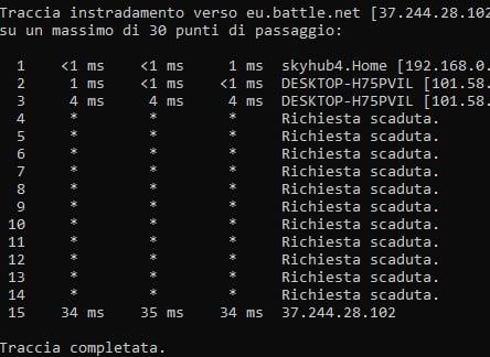

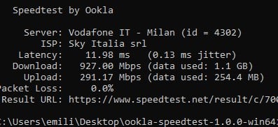

    AlessandroLaSerra Felice possessore di FTTH Sky da 1 anno a questa parte. Se ancora non lo hai fatto, ti consiglio di fare l'abbonamento con @federicof , io personalmente mi sono trovato benissimo. Mai un problema sulla linea, e sono serio. Linea praticamente al top a qualsiasi orario, soprattutto durante le famigerate partite che invece creano non pochi problemi con altri ISP. Abito a Roma comunque. Se hai bisogno di tracert, speedtest ecc. sono a disposizione

      EmilioCapuano Si mi farebbe piacere ricevere anche speed test, piu' che altro per vedere ping e jitter per il gaming online. Grazie.

                  AlessandroLaSerra
                  Tieni però sempre conto come già detto da Simone che sono risultati di una linea in area nera, quindi posso provarti che in generale Sky ha un'ottima linea come puoi vedere dai valori, ma in area bianca potrebbe non avere gli stessi valori, anche se dubito che sia così visto che di lamentele ne ho lette pressoché pochissime sul forum.
