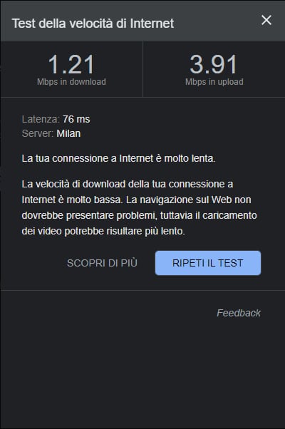

Purtroppo però, nonostante me lo aspettassi, mi trovo in una situazione al limite dell'ingestibile. La connessione è ben oltre la lentezza, come si può vedere nello screen (e anzi, al momento sta andando anche meglio di come vada normalmente).

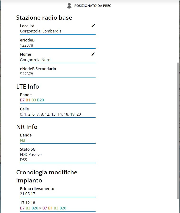

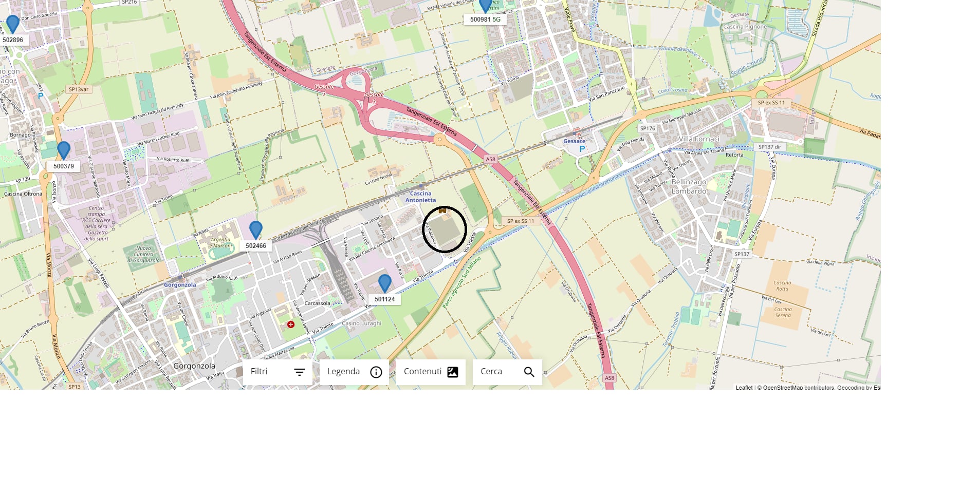

Ho provato a controllare le BSP vicino a me per controllare come sia possibile tutto ciò e mi sono trovato con la seguente situazione:
Purtroppo, su rete TIM, l'antenna 502466 ha come banda disponibile solamente B3, l'antenna 501124 solamente la B20 ed infine la 500981 5G ha disponibili la B3 e la B20 ma essendo ben più lontana la ricezione è pessima.

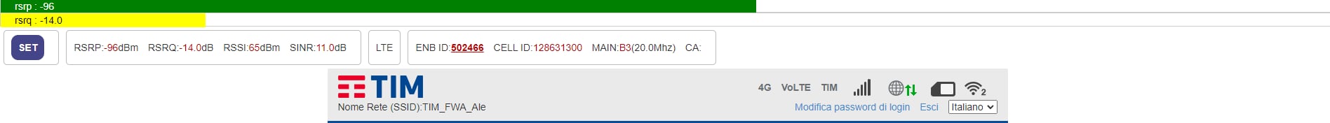

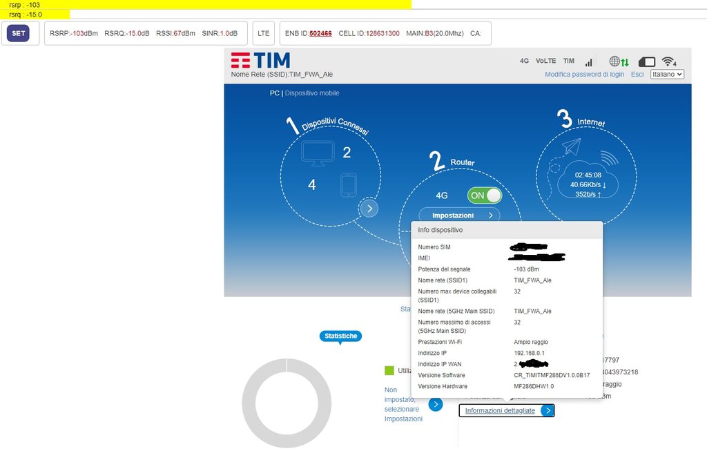

Vi allego anche uno screen della schermata del modem ZTE MF286d con alcune informazioni.

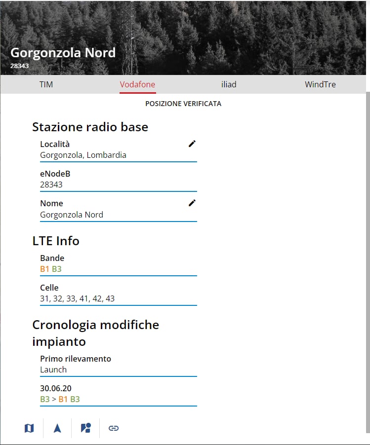

      Flender per capirci, l'antenna a cui si collega normalmente, ha per Vodafone queste bande
      e per Wind queste:

                    Ma hai modo di verificare l'enodeb a cui sei connesso, no? Se metti modalità aereo un paio di volte mi sa che riesci a testare anche la rete wind
                    Comunque fai attenzione che SINR è davvero tanto basso, quindi non è solo saturazione

                      handymenny Comunque fai attenzione che SINR è davvero tanto basso, quindi non è solo saturazione
                      Da cosa potrebbe essere dovuto secondo te?
                        AlessandroN Devo essere sincero, non so cosa sia, come posso fare?
                        L'enodeb è quel numero che vedi su lteitaly sotto ogni "marker", nel caso tuo 502466
                        Per distinguere tra rete iliad e wind, basta contare il numero di cifre. Se sono 7 stai testando la rete iliad, se sono 6 quella wind
                        AlessandroN Da cosa potrebbe essere dovuto secondo te?
                        La risposta generica è "interferenze", si può risolvere cambiando la posizione del modem o usando antenne esterne, ma entriamo in un mondo abbastanza complesso

                                handymenny Sicuramente la finestra aiuta, la potenza del segnale ricevuto non influisce più di tanto sulle prestazioni (una volta che è decente), ciò che davvero fa la differenza è la qualità del segnale. Per farti capire, in una "scala di qualità" che va da 0 a 30 (in realtà si può anche scendere sotto lo zero), tu negli screen sopra avevi 1.
                                Questa cosa mi è chiara, ma come è possibile che la qualità del mio segnale sia così bassa?
                                Questa è di adesso.
                                  AlessandroN Questa è di adesso.
                                  ah ok, allora se a rete scarica è ottima, è un effetto della saturazione del tuo sito e di quelli vicini
