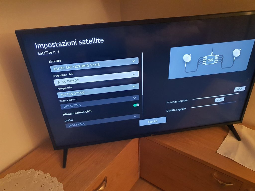

Ma qui che agganciava qualcosa, cosa avevi impostato?
Karakurt 9750-10600, unicable e diseqc disattivato. Transponder 10719, ma comunque trova canali solo esteri. Addirittura canali criptati

CACIOePEPE penso sia semplicemente andata fuori puntamento la parabola.
Prima di chiamare il tecnico potresti provare a ruotarla leggermente verso sx se non vado errato tenendola da dietro (lentamente, pochi cm) finchè segnale e potenza vanno al 100% mantenendo 9750-10600, unicable e diseqc disattivati. Hotbird 13E Transponder 10992/V/27500
Vedendo le frequenze e i canali che aggancia sono più propenso a problemi di LNB. Le nuove frequenze tivusat sono piuttosto schizzinose.
Se vuoi provare in autonomia prova a sostituire lnb.
Sono solo 2 viti e uno spinotto.
